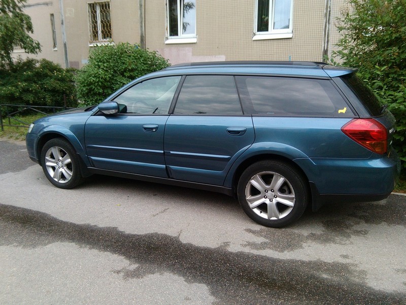

Дабы не пропал зря полезный личный опыт оставлю тут заметочку, полагаю, кому-нибудь обязательно пригодится...
В сети достаточно много инфы по замене "самовыравниваек" на обычные стойки, со множеством вариантов сборных комплектаций. Перешерстив большинство из них спешу поделиться своим, в итоге проверенным, бюджетным и гарантировано "действующим" комплектом. Как показала практика для замены не понадобится никаких доработок, все встанет bolt-on. Высота практически не изменится.
Итак, понадобится:
Kayaba 341276 (Амортизатор подвески газовый, задний "Excel-G") - 2 шт.
Kayaba RA 6429 (Пружина подвески задней) - 2шт.
Kayaba SM 5214 (Опора амортизатора) - 2 шт.
Kayaba 940002 (Пыльник амортизатора подвески) - 1шт. (в комплект входит 2 пыльника)
Такой комплект обойдется Вам примерно в 12 000 р ( цены Экзист на июнь 2017).
ВАЖНО: Не пугайтесь, когда Вам скажут, что стойки и пружины "не от Вашей машины", а от B12, так оно и есть.
Результат на фото.
Enjoy! )
Задние стойки B13 - бюджетная замена.

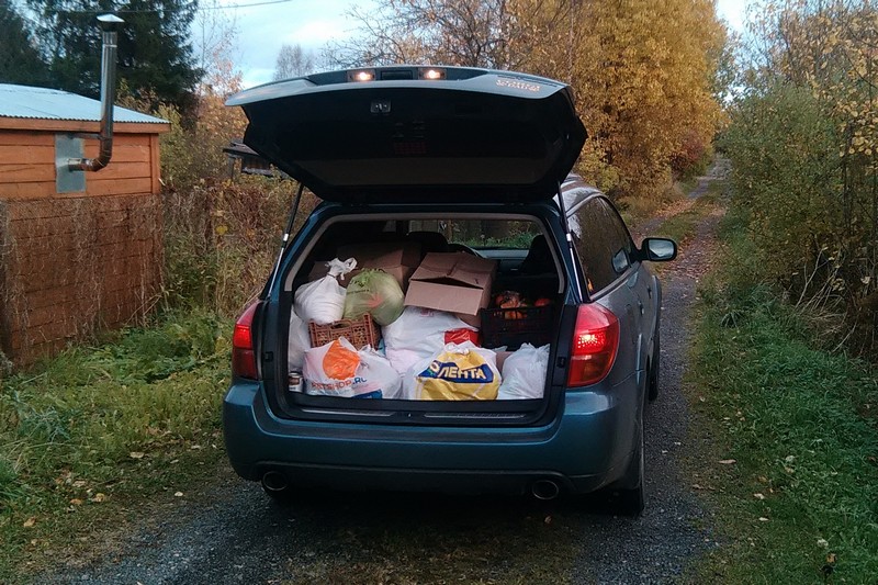

Re: Задние стойки B13 - бюджетная замена.
Как эксплуатационные характеристики?
Пружины не просели?
При загрузке багажника (~100 кг) на сколько "садится" машина?
Как зад в поворотах себя ведет?

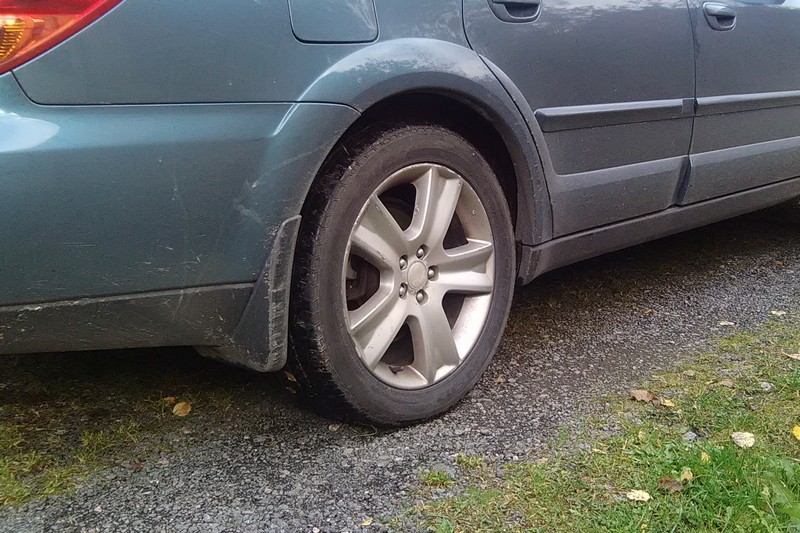

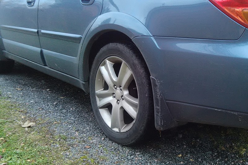

Я всем доволен. Нет, не просели. Садится незначительно. С линейкой не измерял, но визуально разница невелика. У меня нареканий к работе задней подвески нет.
