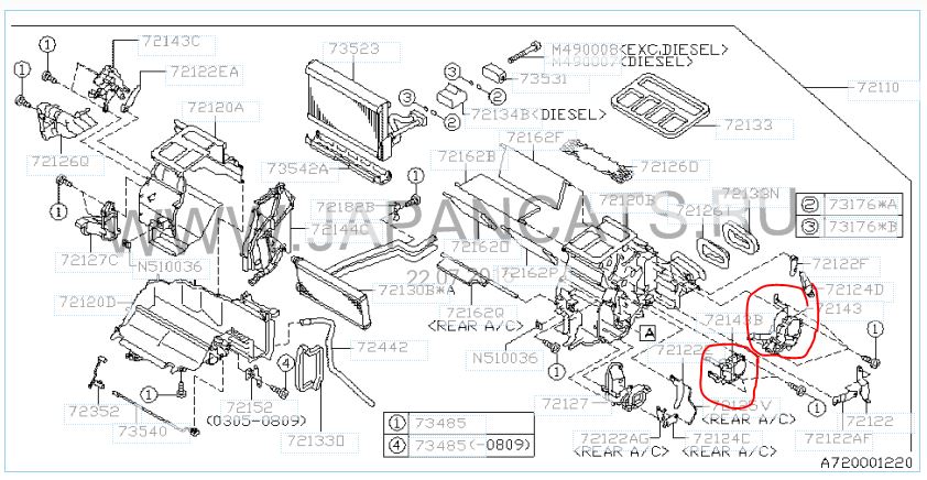

    Сняв все это мы увидим слева две черные коробочки, вот они на схеме:
    Определить какой из-них не сложно - достаточно потрогать, на каком сильная вибрация.
У  меня оказался дальний. Могу сразу сказать что снять его без съема ближнего - процедура не из легких.
Вот уж не знаю с какой кривой отверткой инженер изобретал крепление, но подлезть к дальнему винтику крайне сложно.

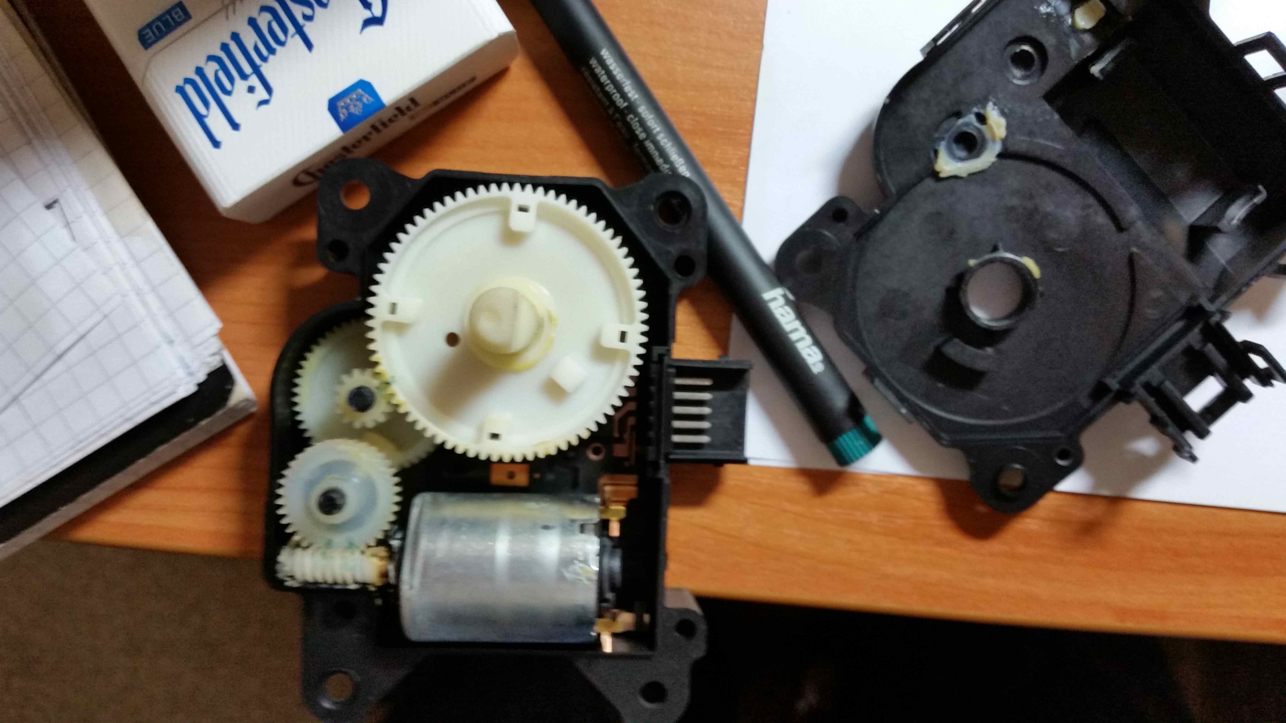

    Сервропривод, к моему удивлению оказался не запаяным, а разборным - просто на защелках.
    Открыв чудо коробку, я правда не понял что там стоит 4.5 килорубля - больше похоже на узел от радиоуправляемой машинки.

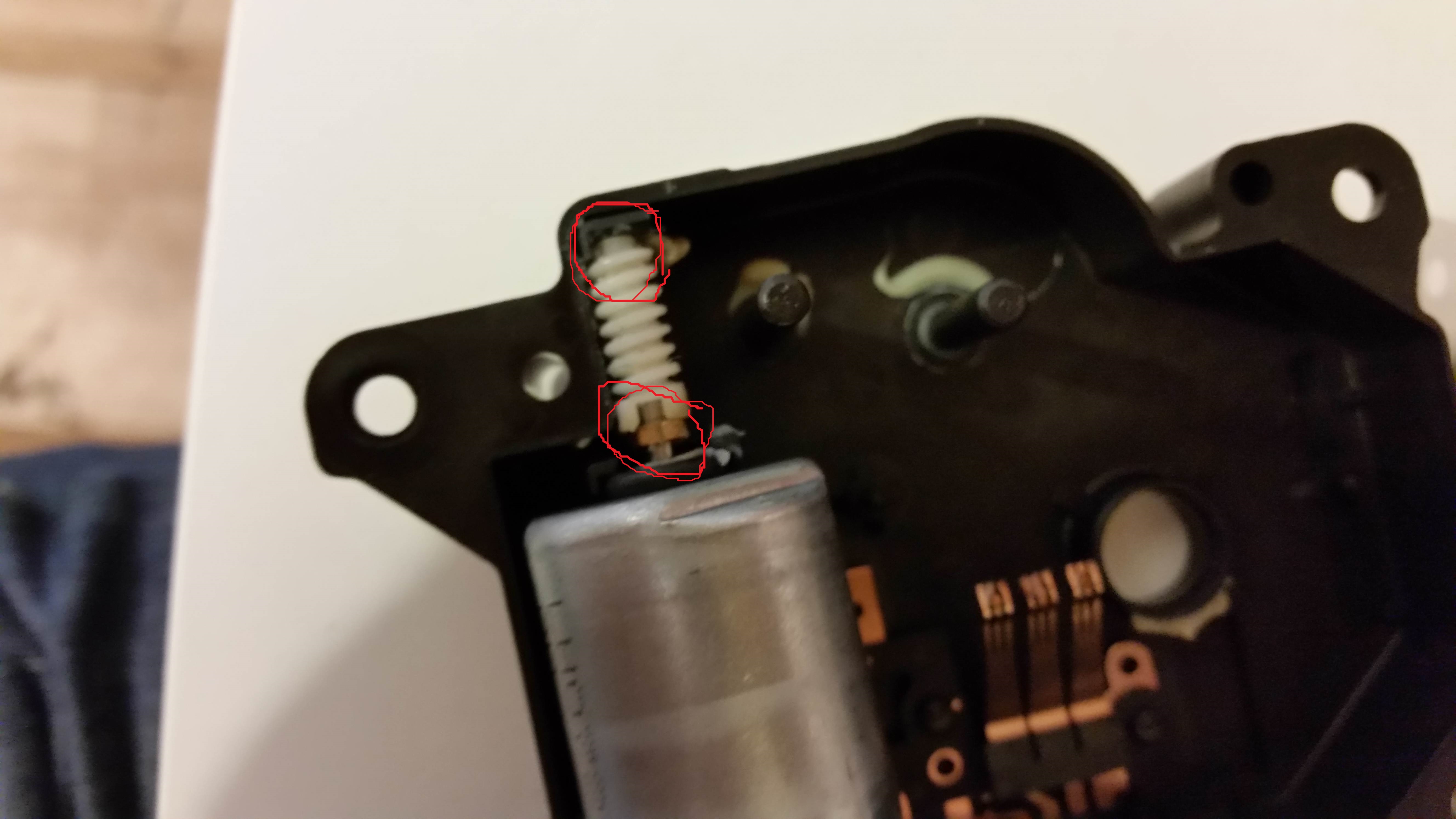

Поломки у меня было 2:

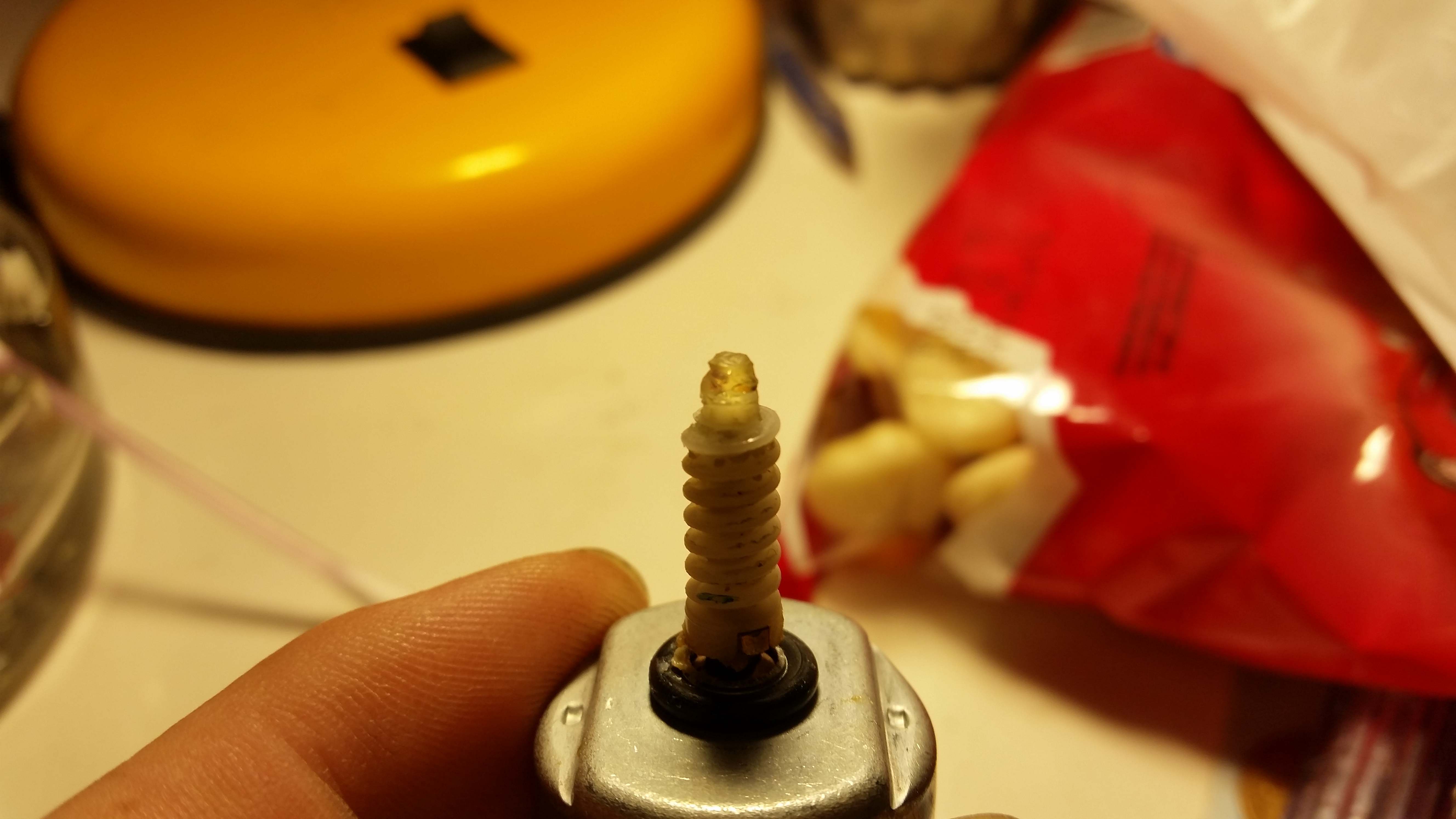

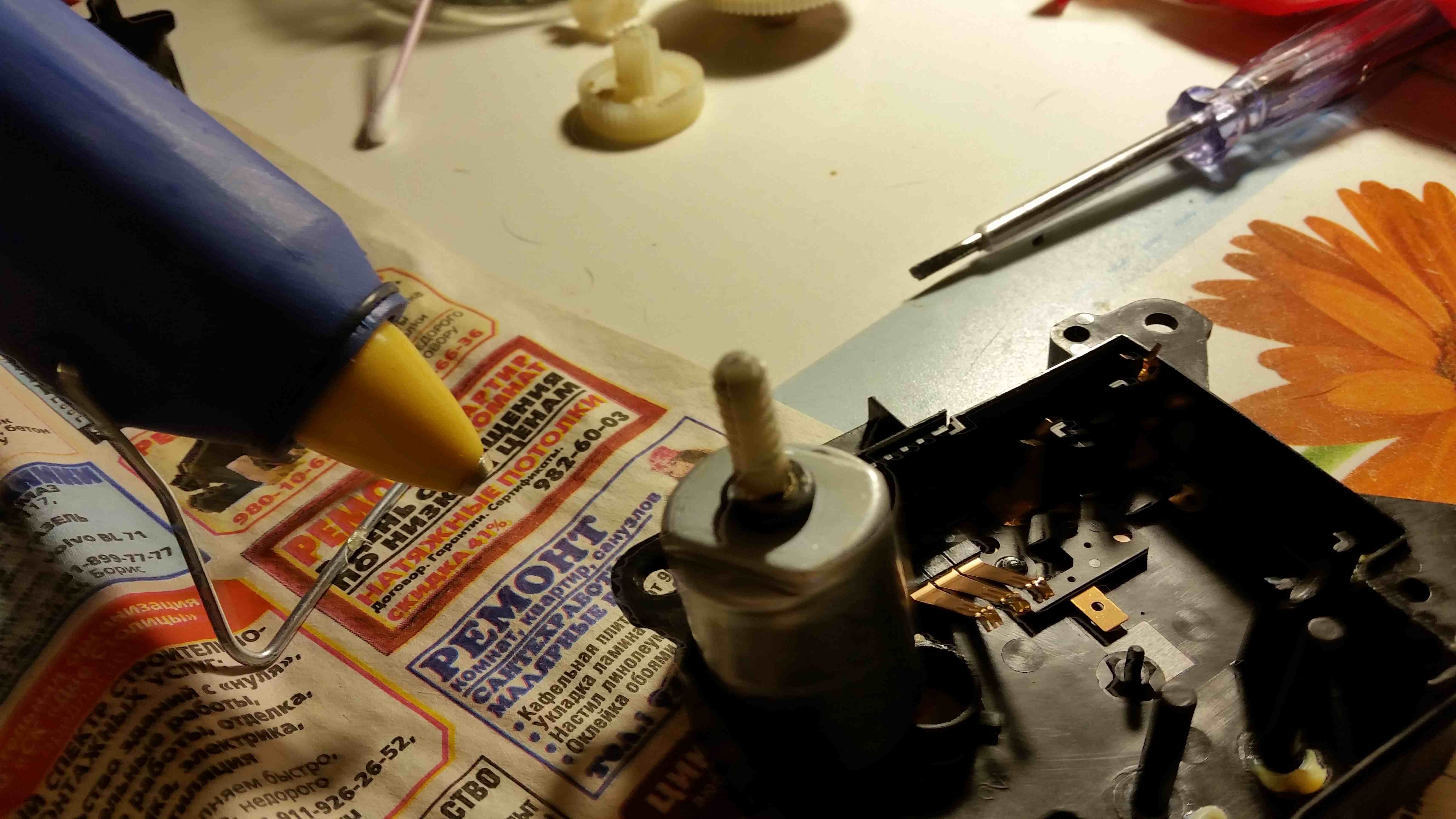

1) сточился пластиковый червя, который одет на вал моторчика, почему собственно он и соскакивал с направляющих которые его вращают, из-за чего мотор не может довести заслонку до нужного места.

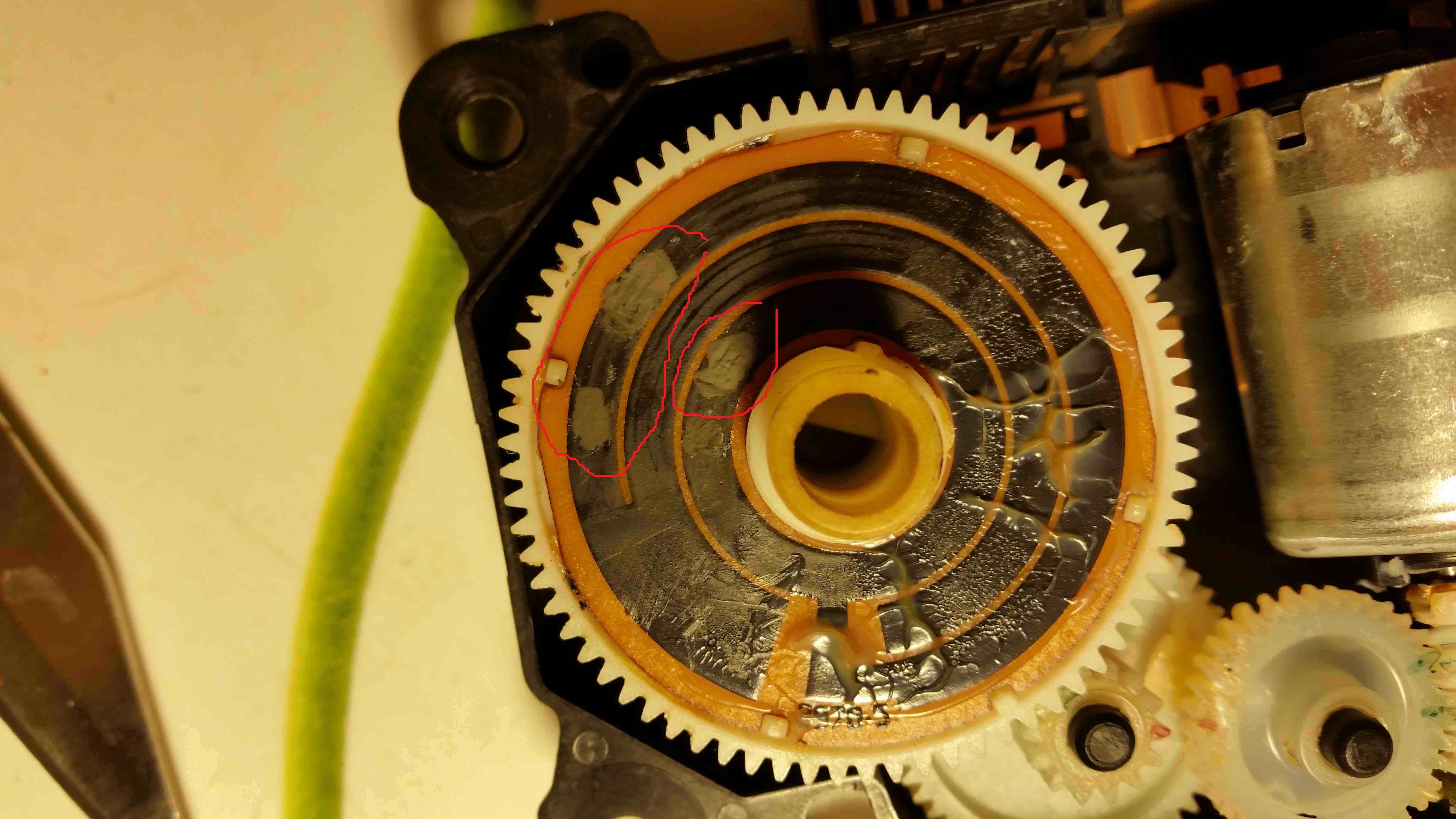

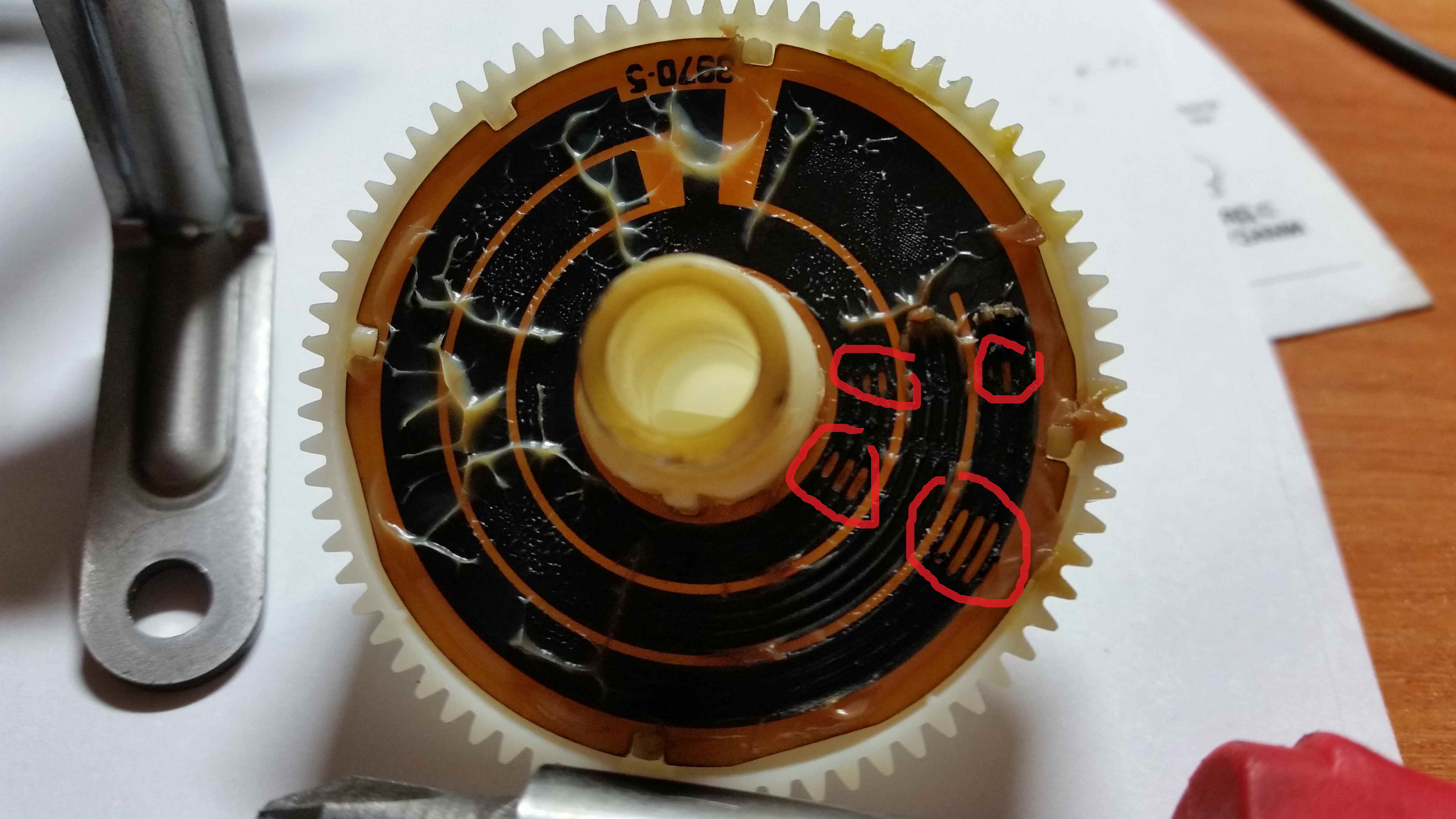

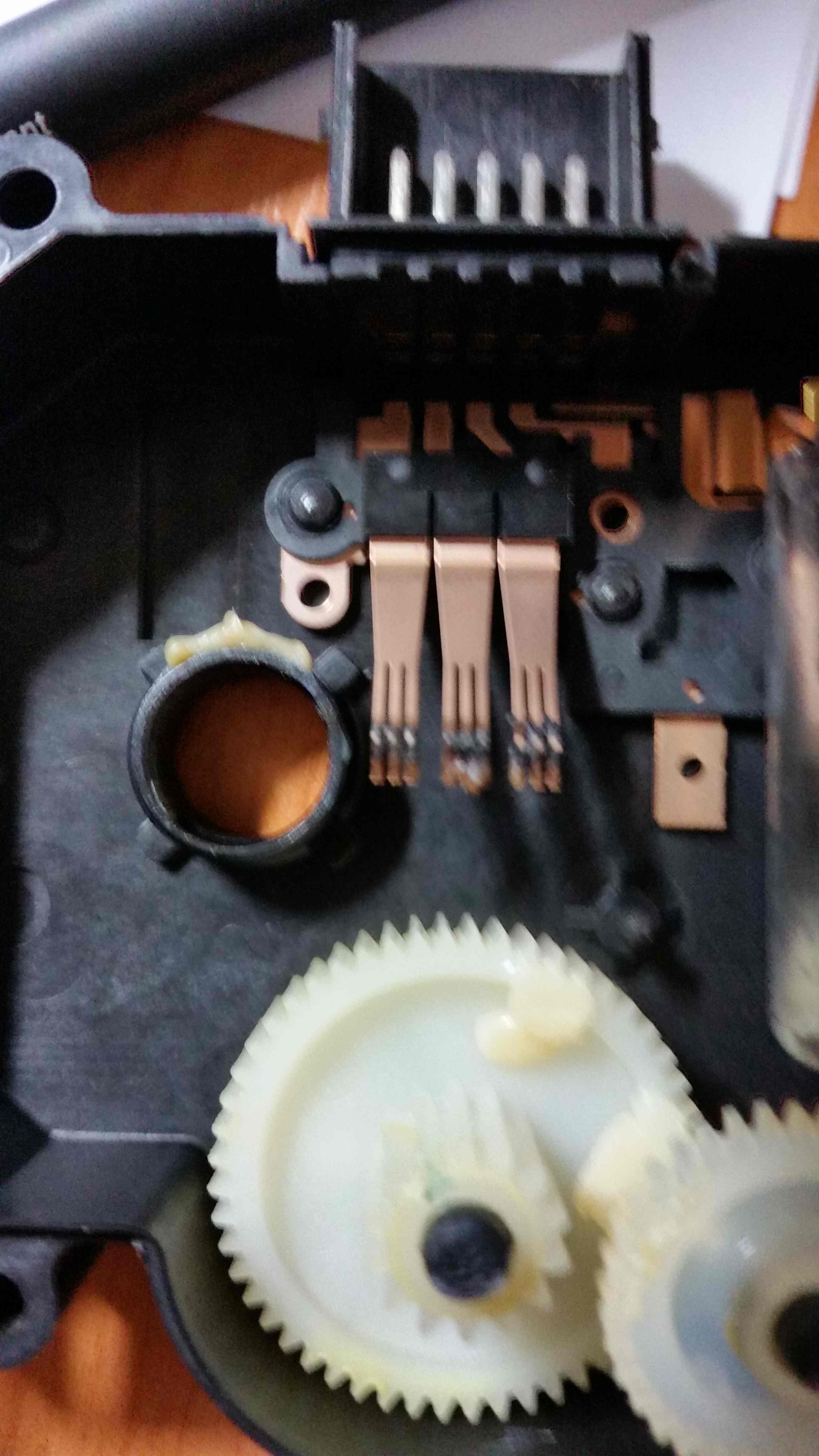

2) как следствие на обратной стороне шестеренки сточились дорожки, по которым елозят контактные лапки, которые в свою очередь позволяют определять положение заслонок. Положение определяется по сопротивлению на дорожках, к слову оно довольно не маленькое.
Поэтому когда будете клеить, постарайтесь как можно меньше клея налить.
Для ремонта нам потребуется клеевой пистолет(можно заменить эпоксидкой, ну или что-то свое изобрести), обезжириватель и токопроводящий клей "Контаклол"(Обязательно на графитовой основе - у него сопротивление выше).

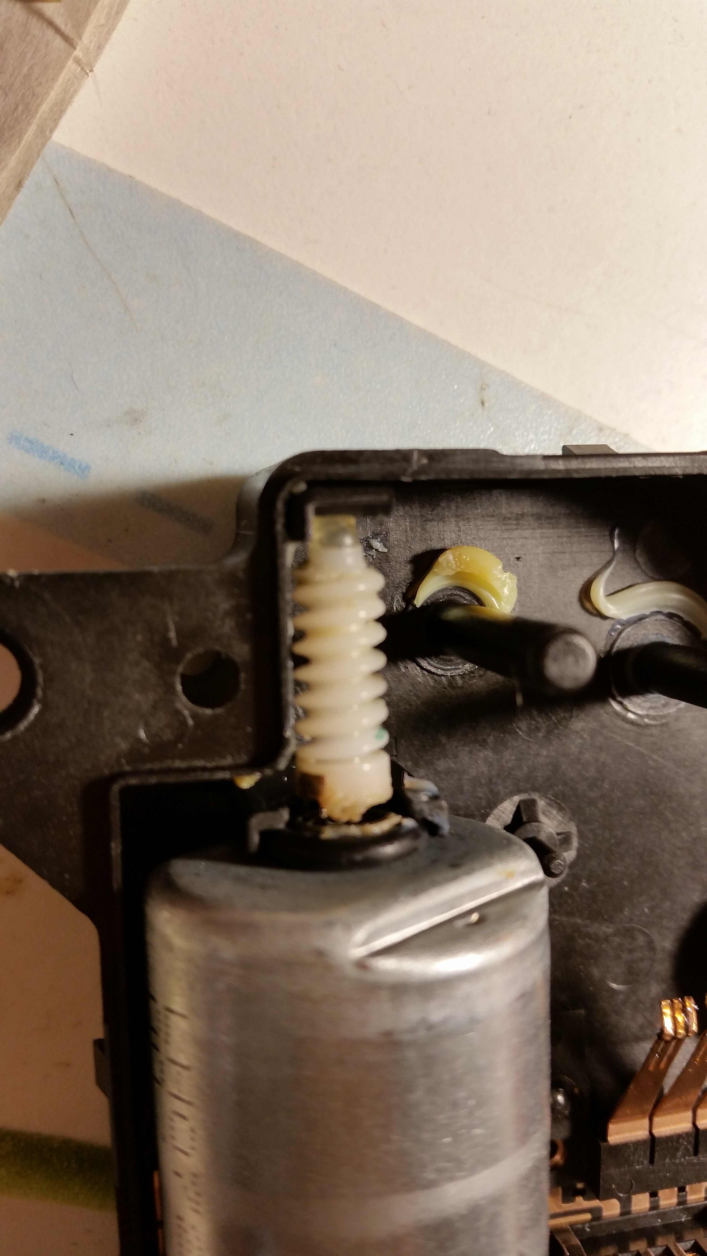

Кончик червячка я нарастил с помощью клеевого пистолета так, чтоб он с минимальным зазором от стенки влезал в корпус.
Дорожки аккуратно восстанавливаем при помощи Контактола, к слову у меня не очень аккуратно вышло. До этого пробовал другой клей, какой-то американский для восстановления обогрева заднего стекла. С ним ничего путного не вышло.
При сборке сильно боялся перескочить зубчики на шестернях, поэтому метил их маркером, но как выяснилось это не имеет смысла, т.к. сервопривод сам балансируется по сопротивлению, когда его подключишь.
Ну и собственно собираем в обратном порядке все, предварительно сдобрив смазкой. У меня под рукой ничего не было кроме солидола,- им и сдобрил.

Вопрос по последнему фото. Дорожки на пластинке в шестерне должны быть как дорожки на фото или можно пятнышками, как у вас на последнем фото?
w1sh
Февраль 2013 / 325
Re: Отчет по ремонту сервопривода заслонок печки
Сообщение w1sh » 21 июл 2015, 17:33
Я оставил пятнышками, но не рекомендую все-таки сопротивление дорожек больше чем клея, лучше аккуратно нанести на проеденые места. Не факт что у вас они проедены - это следствие. Первопричина стачивание червяка, думаю если его сразу сделать то и дорожки не проедятся. Я же больше полугода с жужиком катался.
