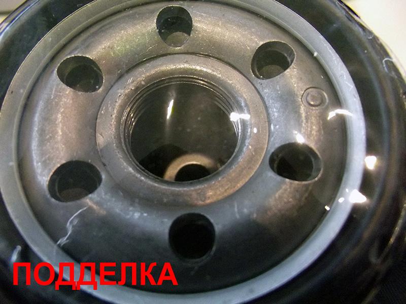

Как отличить поддельный оригинальный фильтр SUBARU от настоящего.
Последние годы рынок запчастей наводнен контрафактной продукцией. Не обошли вниманием мошенники и распространённый оригинальный масляный фильтр SUBARU 15208AA100.
Сейчас 9 из 10 продаваемых фильтров подделка. И наша задача уберечь Вас от покупки деталей, которые могут навредить.
Да, деталь копеечная (цена на момент написания данной статьи составляет 400-450 рублей), но последствия весьма неприятны и могут закончиться переборкой двигателя. Обратите внимание на приведённые ниже фотографии. Рис.1 и рис.2
Центральная часть, между отверстием с резьбой и вплоть до краев 6 отверстий по кругу, имеет разную ширину и форму. Это место прилегания фильтра к корпусу двигателя и от его ширины и формы зависит правильная установка фильтра. Резиновое уплотнение, расположенное по кромке, при неправильной установке может пропускать масло и если вовремя это не заметить, то прощай мотор.
Как отличить подделку? Самое главное и явное отличие в упаковке. Вскрывая коробку, обратит внимание, как нанесен клей на её крышку. В Японии детали упаковывает автомат, поэтому на коробке настоящего фильтра, Вы увидите два ряда аккуратных точек. В Китае, или где-то ещё, используют ручной труд, соответственно на подделке будет творческая размазня. На фото это отлично видно. Рис.3
Сам фильтр тоже имеет ряд отличий и если Вам продают его без коробки, то стоит внимательно присмотреться и к продавцу и к фильтру. На фотографиях разница очевидна. Обратите внимание на печать. Рис.4
Отверстие перепускного клапана имеет разный диаметр (смотреть внутрь фильтра). Рис.5
