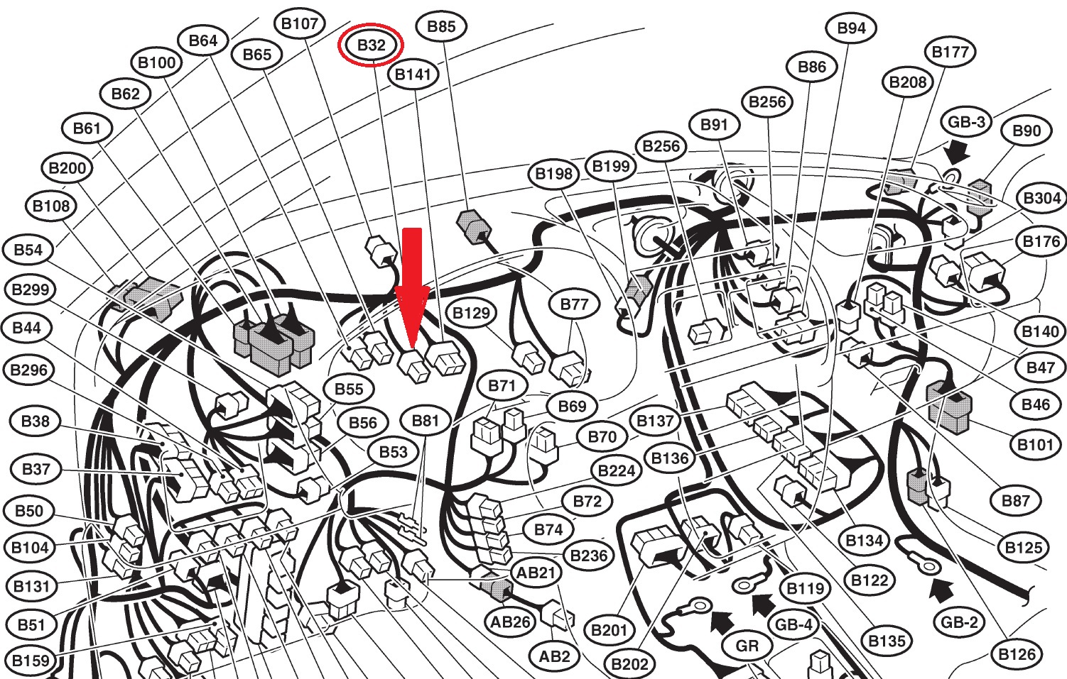

нужно фото сие девайса, чтоб точно не промахнуться, или схему в мануале смотреть, тестер чтоб проверить, или номер чтоб заменить и забыть, может есть у кого? у себя смотрел схему, смотрел  - и не нашел, может не туда глядел.
гуру меня поравят,
есть такая тенденция на разных машинах - чем быстрее/чаще релюшка мигает/щелкает- тем конец её ближе
Октябрь 2005 / 9126
Re: поворотники горят а не мигают
Сообщение Piligrim » 14 июн 2013, 23:49

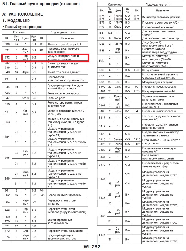

Ох хохохо...!
коннектор В32  для Форестера 2004 MY
B32
B32

Алексей, спасибо! направление понятно! :steeringwheel:
