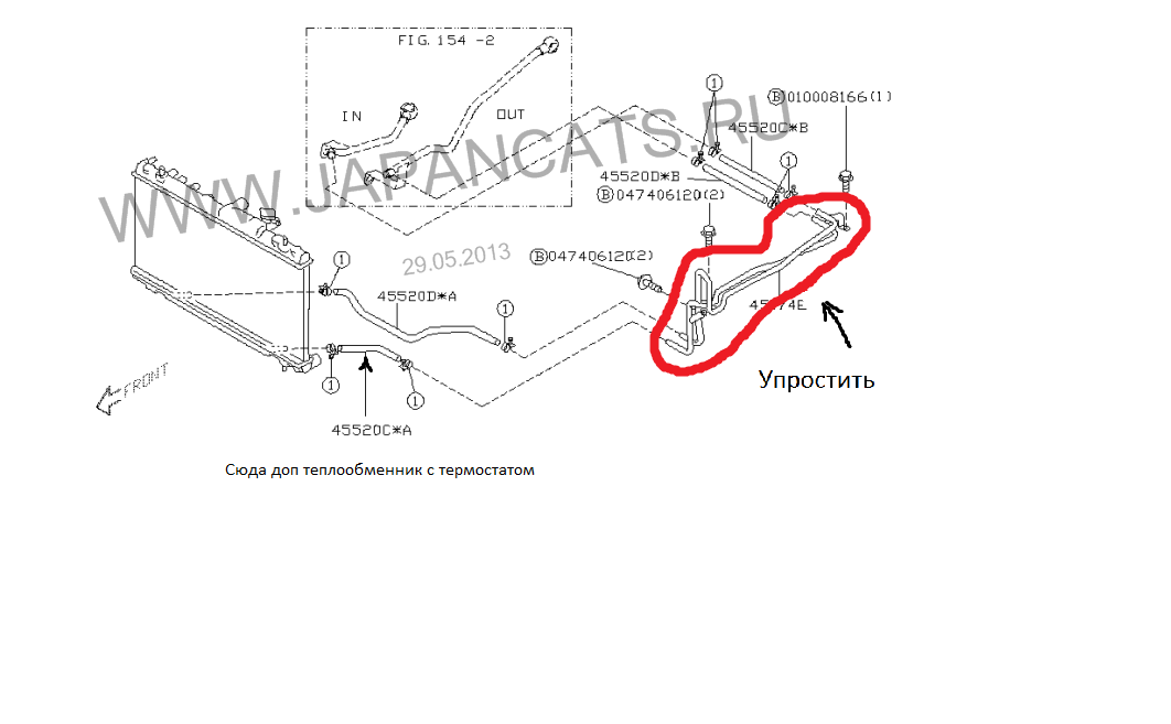

Вся система 4 патрубка и металлическая хрень сложной конфигурации, собственно вопрос: можно ли упростить данную конструкцию (время берет свое коррозия очень заметна на ней, даже трогать страшно) Пустить 2 патрубка. Если не криминально то:
Патрубки какие брать обычные термо- масло- бензо- стойкие?
И подскажите рабочую температуру ATF в АКПП, есть желание поставить не большой теплообменник в разрез патрубка между коробкой и основным радиатором (Хочется с термостатом, что бы коробка в недогреве постоянно не была). Ввиду, ездишь целый день все нормально, но после 1,5-2 часов езды по пробкам коробка немного подпинывается.

на практике ИМХО равняется Т антифриза
ДопТеплообменник ставить пользительно весьма.
гибкие патрубки ТОЛЬКО в местах соединения "гуляющих агрегатов"
Крайне рекомендуется повторить медноникелевой (аля тормозная) трубкой нужного диаметра сделав на концах развальцовки...металлическая хрень сложной конфигурации

Владимир_С, я поставил себе на лето от газели змеевик люминевый,в обход основного радиатора.Патрубки можно масло-бензо стойкие использовать,главное закрепить нормально,что-бы не перетерло.

Владимир_С писал(а):есть желание поставить не большой теплообменник в разрез патрубка между коробкой и основным радиатором (Хочется с термостатом, что бы коробка в недогреве постоянно не была).
Имхо, не нужен термостат, ставь теплообменник в контур до радиатора и в радиаторе жидкость потом до рабочей температуры подогреется...
