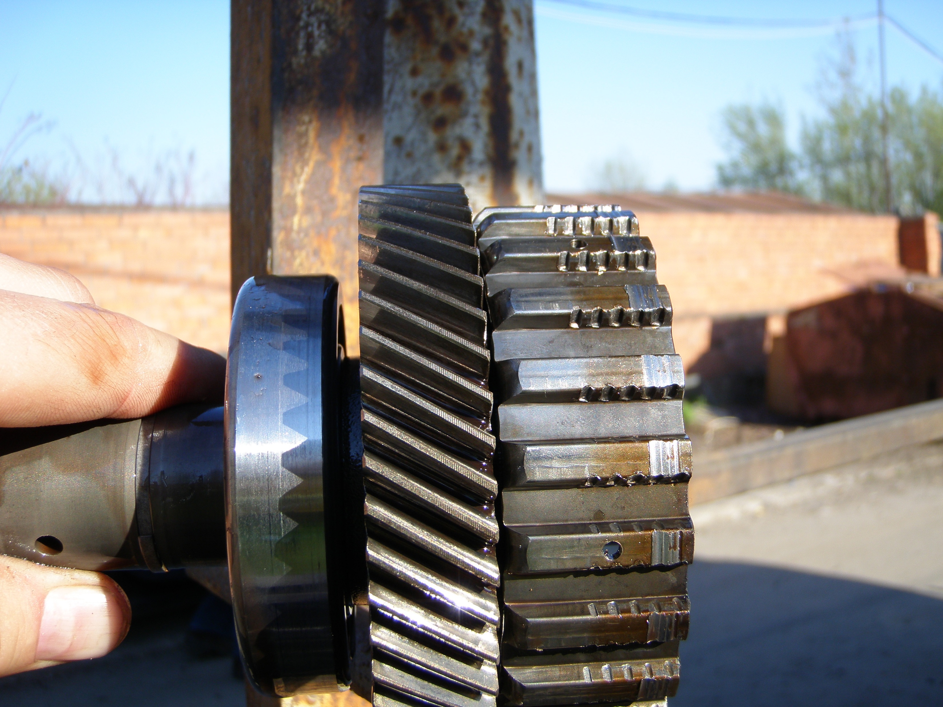

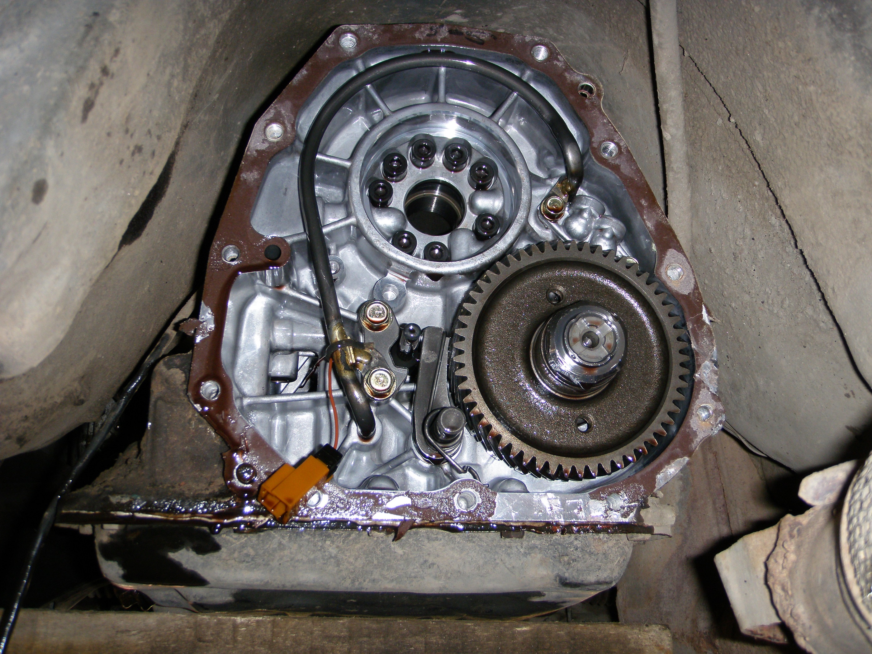

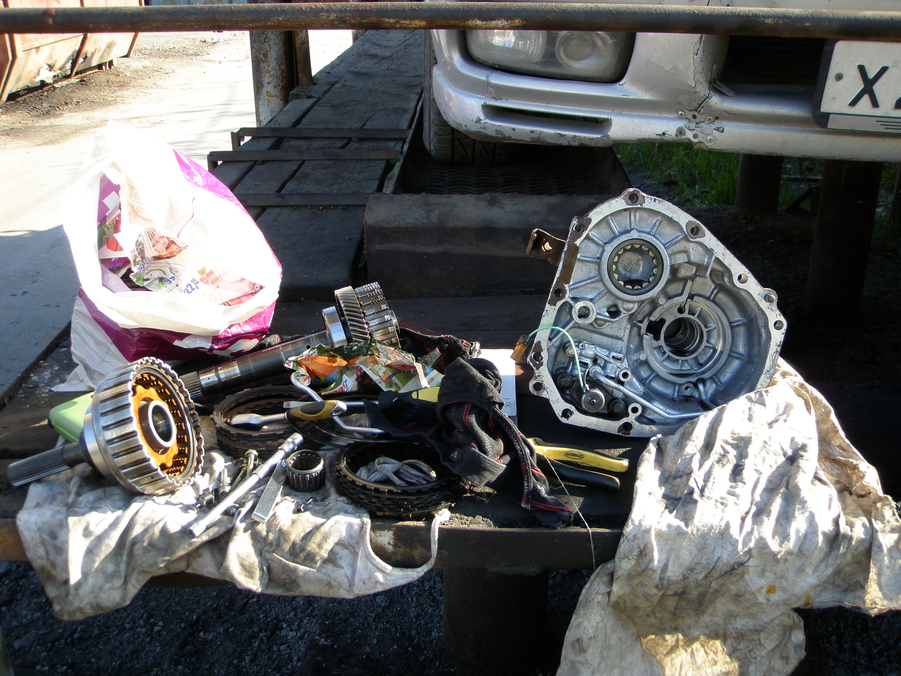

  вообщем так, было у меня два хвостовика,вернее один хвостовик, а от второго вал с фрикционами,коробки эти стояли на одной и той же машине, но в одной было 10 дисков(5 фрикционов), а в другой 12(6 соответственно). У моей 10 дисков, в чем разница? причем с 12 дисками место стопорного кольца чуть выше.
так же был клапан на запасном хвостовике, как я понял, дал на него +- от аккума шуруповерта, он >:(  игнорировал, верна ли такая проверка??? затем когда я снял свой хвостовик, и вынул диски, зазор был почти пол сантиметра, фрикционы сношены до железа, поставил с запасной, они в среднем 1.55-1.65 толщиной, зазорчик вышел 0.9-0.8,
лучше чем ничего, проверил так же и свой солинойд С, результат тот же, аж засомневался в правильности проверки....  затем поджал получше трубку с обоих сторон, у солинойда чуть болталась, собрал обратно, залил масло, и..... чудо не произошло.... зад вообще не реагирует, но заметил на (не знаю как назвать правильно) вал который остается в коробке, и который вставляется в этот пакет фрикционов был с задирами от самих фрикционов, фото ниже, хотя на  старых фриках зубцы(внутренние) слизанными небыли.... дело в солинойде или в мозгах коробки, или в чем ?  :banghead:

:17: [img]http://subaru.spb.ru/C:\Users\1\Desktop\привол%20зад\P5150193[/img][img]http://subaru.spb.ru/C:\Users\1\Desktop\привол%20зад\P5150205[/img]

Re: Пропал полный привод
Сообщение Boroda » 16 май 2013, 23:14
Приводной вал тоже под замену.

Сообщение Dimasko » 17 май 2013, 02:09
это который слизанный? ну его конечно по возможности, новый наверно не найти ))) а если найти то в стоимость контрактной коробки ))) но темнеменее он крутил бы,а тут...  :confus  вообщем на счет солинойда, я его правильно проверял ?

Сообщение saros » 17 май 2013, 12:53
спасибо за фото, а то не догонял, про фрикционы, как они работают.
