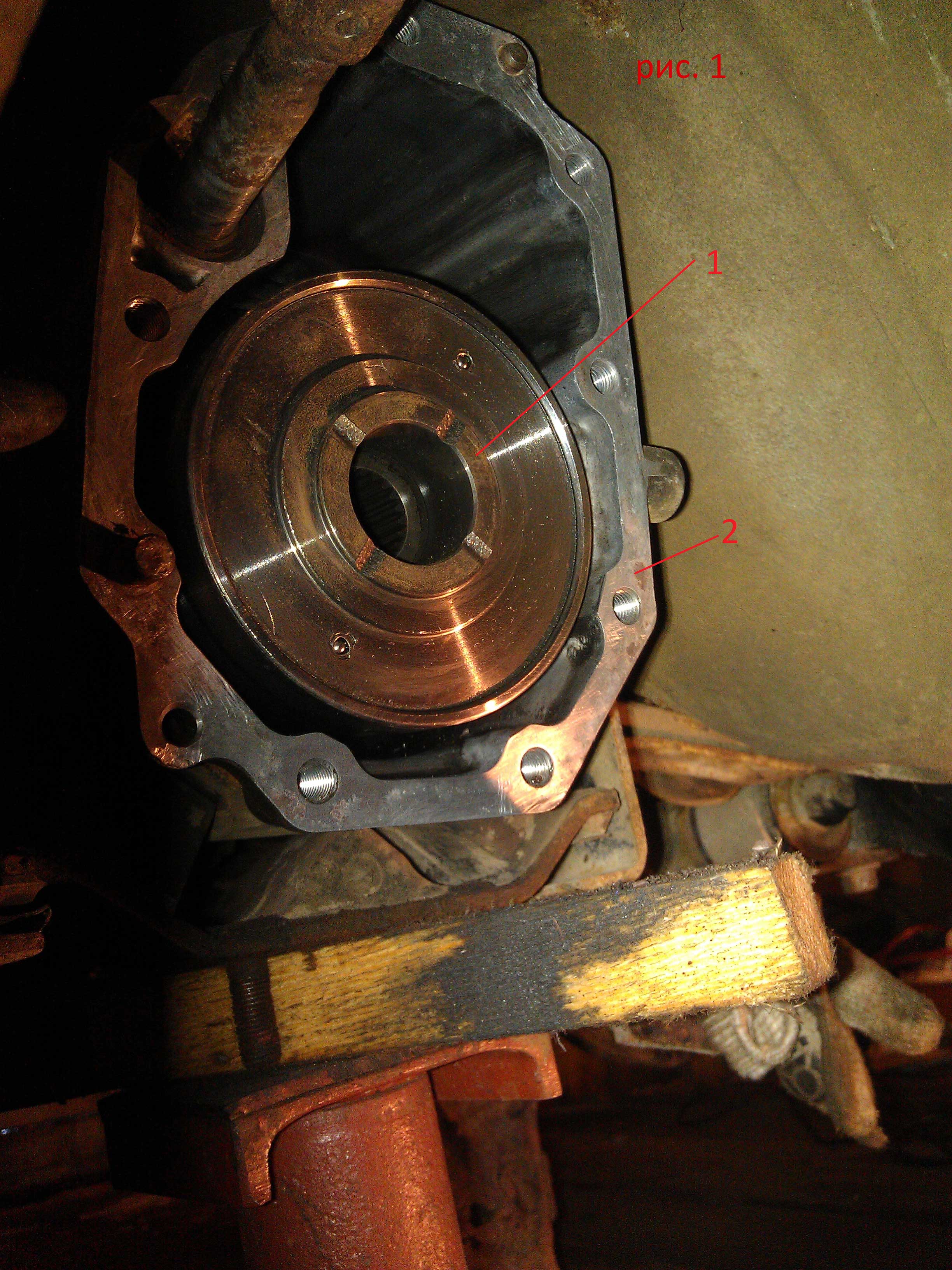

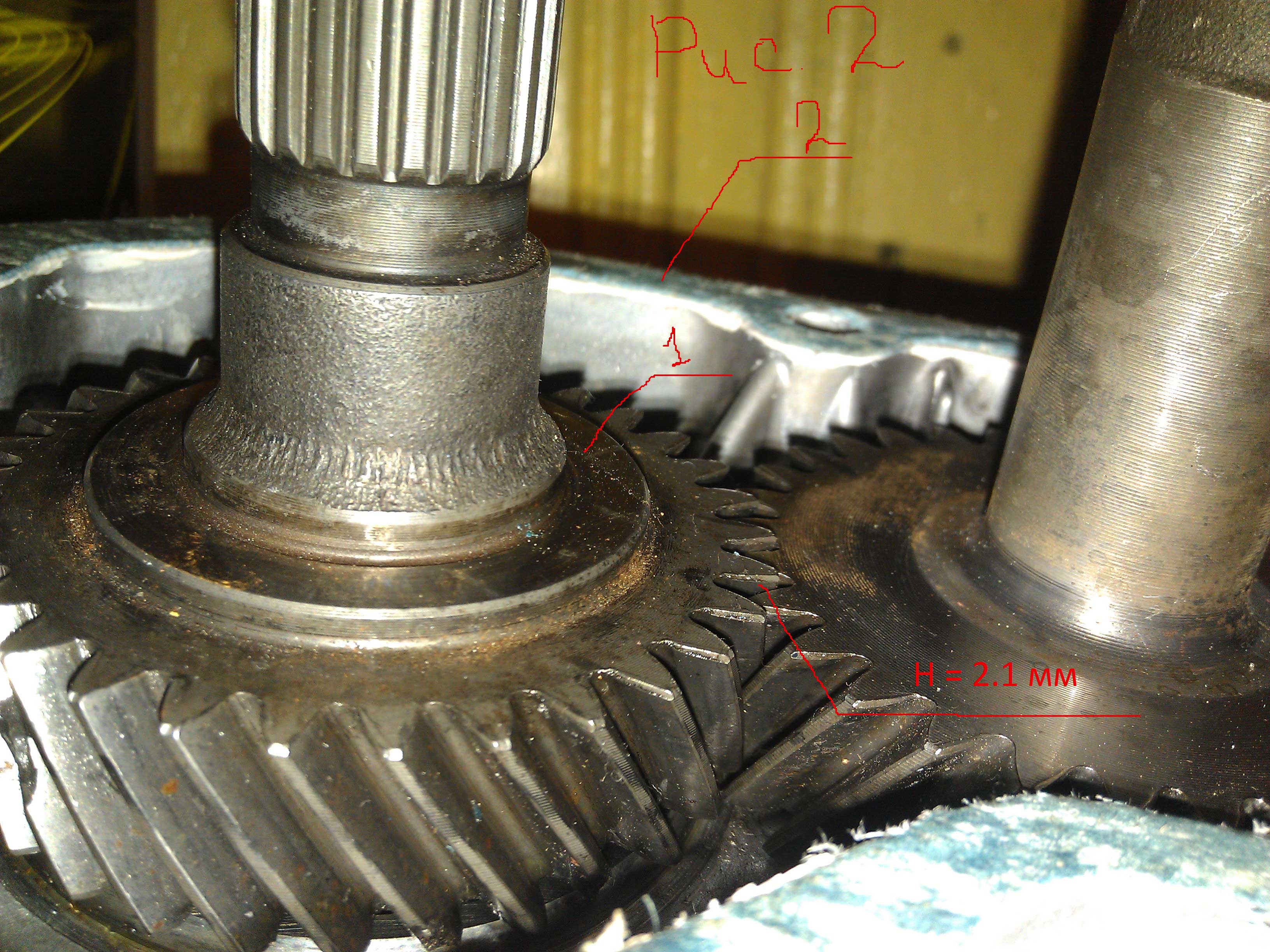

[font=verdana]заметил что вискомуфта имеем вылет над плоскостью корпуса коробки - 4 мм.(рис1)[/font][font=verdana]торец шестерни(рис2 поз 1) выпирает над корпусом раздатки на 0.5 мм.[/font][font=verdana]Это нормально, стык закроется?[/font]

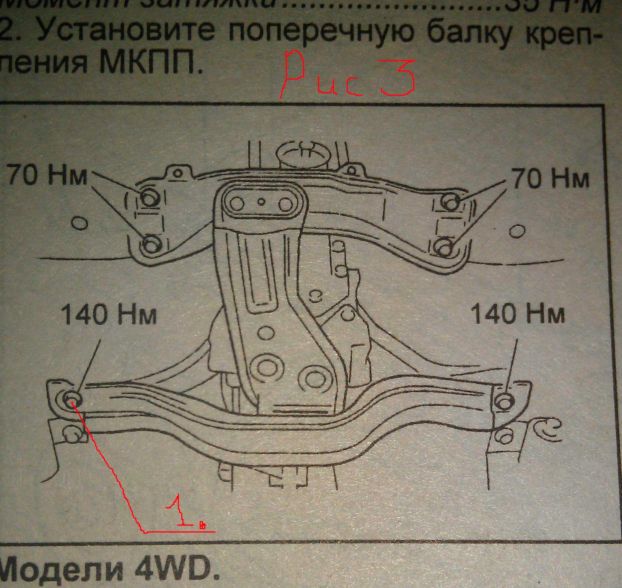

[font=verdana]2. Болт передней поперечной балки КПП сорвался( оторвалась ответная резьбовая часть),[/font][font=verdana]вообщем болт там болтается и ни туда ни сюда, пробовал добраться до него со стороны педального узла - глухо,[/font] такое ощющение что он где то в лонжероне, что посоветуете?

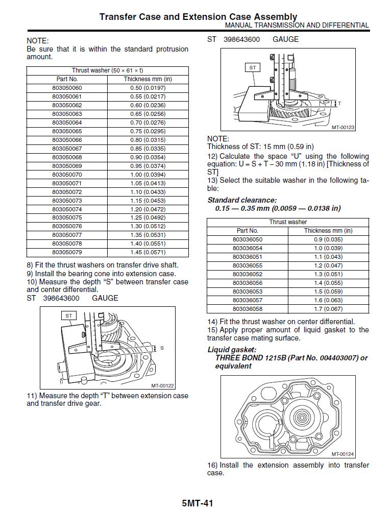

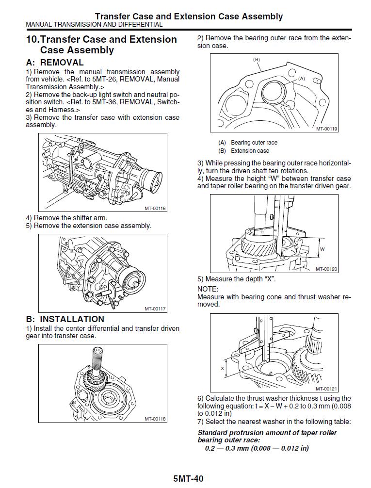

1. Для этого и существуют регулировочные шайбы. Книга у тебя есть = открой нужный раздел.
2. придется "открыть окно болгаркой" - удалить заломаное. Зачистить + установить + приварить новую закладную гайку или пластину + зачистить обработать + заварить окно обратно.

Собрал согласно книге со всеми шайбами, которые до моего вмешательства там и стояли. Конкретно в книге зазоров не указано, и тут придется не только убрать шайбы но с торца протачивать ведущую шестерню..
Вообшем правильно я понимаю - в собранном состоянии вал ведущей шестерни в шлицевом зацеплении с вискомуфтой находиться, при этом между торцем шестерни и торцем вискомцфты должен быть, ну пусть минимальный осевой зазор??

Крутые_ласты, отсюда плохо видно как стоят обоймы подшипников "на этой оси", все ли они посажены плотно и без перекоса.
Какие подшипники установлены? Да вообще куча вопросов...
См. аттач для примера ==> 2006 Subaru Impreza Factory Service Manual

Спасибо, посмотрел менуалы..получаеться что должен быть натяг(Величина его выбирается из таблицы)
