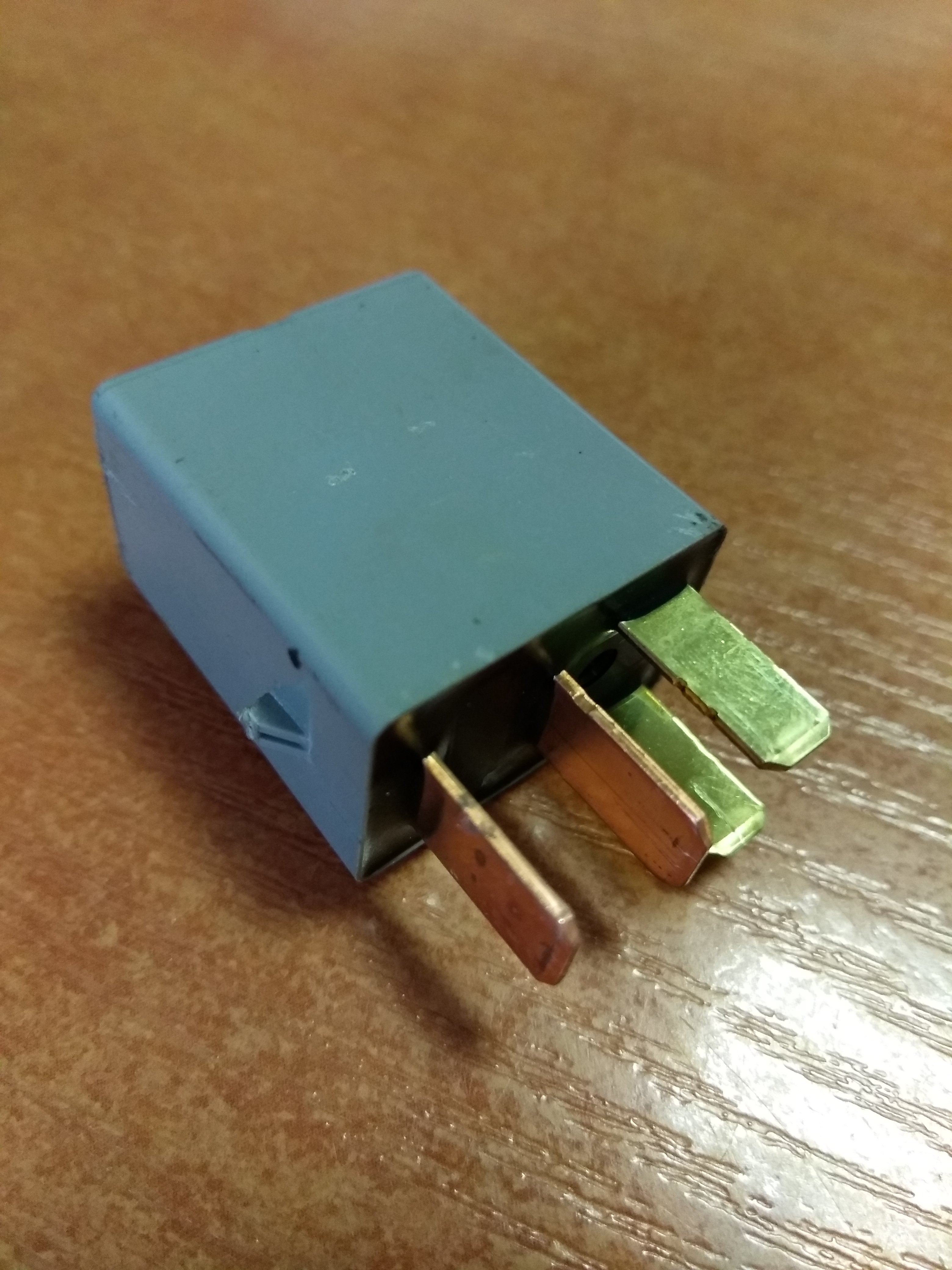

Тоже проблема с кондеем. Заводим включается, работает холодит, поехал и через 10мин наоборот подогретый воздух в машине. На других на Пулково посоветовали начать "пляски с бубном" , купить реле итд. Почитал на форумах -пишут про датчик в салоне. Возьметесь или посоветуете кого?

Re: Перестал работать кондиционер
Добавлено: 25 июл 2018, 18:06
если с количеством фреона и масла все в норме, то готовься к замене осушителя или оного вместе с радиатором, какие нахрен реле и датчики.... на пулково предлагают блуд.
Добавлено: 25 июл 2018, 20:21
Проблема решена за 30 минут.....
Фото прилагаю. :D

Добавлено: 26 июл 2018, 14:20
Vyacheslav
Спасибо за ремонт! Все было оперативно, неисправность нашли за 5мин. И по времени приезда в сервис пошли навстречу (потому как с работы уйти не вариант). Ехал домой было "просто праздник какой-то!!!" Респект и уважуха.!
