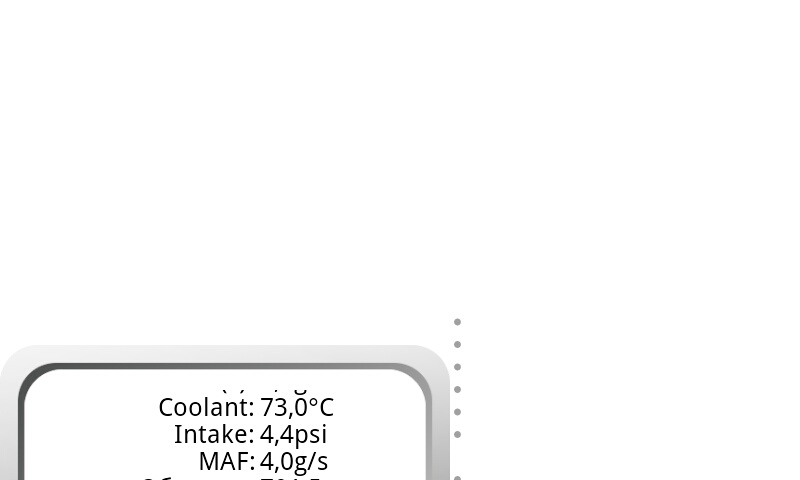

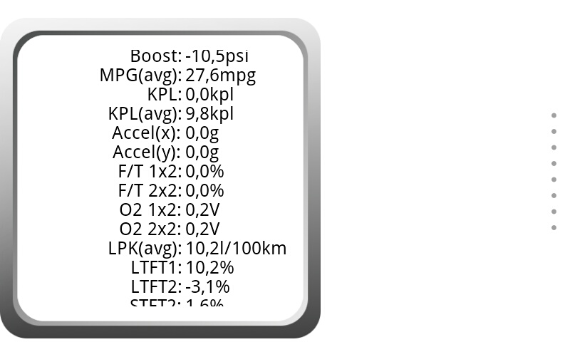

Сегодня сделал два скрина с данными по  ELM327, по нему расход вроде в норме, но вот бортовой комп показывает зверский расход, при плавном разгоне доходит до 45 литров и выше,резкий сразу 50, понятно что может он и выше, елси ехать на круизе 80 км.ч. расход 8-10, чуть ускоряешься и результат который указал выше

Сообщение croops » 25 апр 2012, 03:48
croops писал(а):Сегодня сделал два скрина с данными по  ELM327, по нему расход вроде в норме, но вот бортовой комп показывает зверский расход, при плавном разгоне доходит до 45 литров и выше,резкий сразу 50, понятно что может он и выше, елси ехать на круизе 80 км.ч. расход 8-10, чуть ускоряешься и результат который указал выше
и еще один
croops
Re: дроссель не закрывается до конца
Сообщение croops » 25 апр 2012, 03:49
croops писал(а):и еще один
это все на холостом ходу, обороты примерно в диапазоне 700-715

Из Ваших скринов ничего чрезмерно жуткого не видно. Правда список параметров мягко говоря не слишком удачен.
To do: Сбросить адаптации и все таки записать живые данные.
