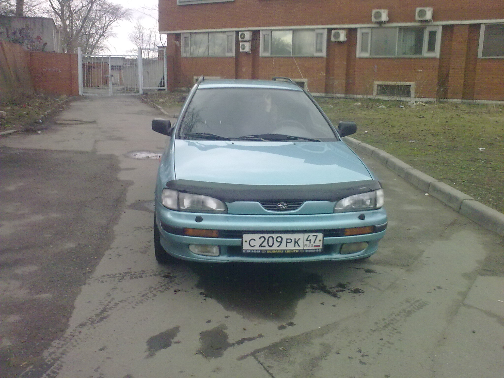

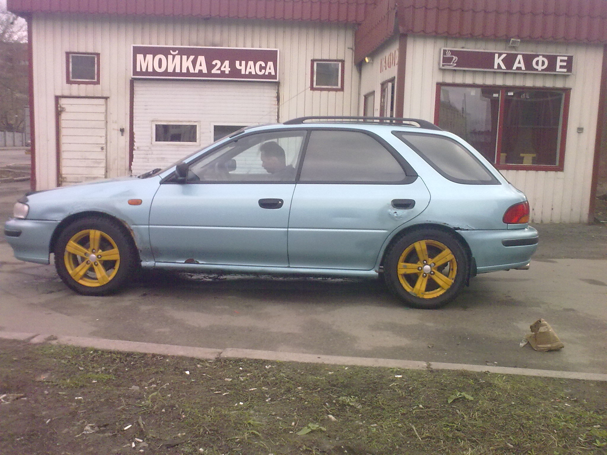

[/font][align=left][font=arial]в апреле 2010 года я захотел купить машину,никак не хотелось со старого ваза пересаживаться еще на один таз,и решил взять иномарку..субу не рассматривал никак,до одного момента...когда ко мне попала газета с объявлением о продаже вагона 93го года...думаю а дай гляну..приезжает ко мне нечто грязное,практически без передних крыльев,с гнилыми задними арками и с дырами под ручками дверей размером с кулак..думаю,все,писец приехали,здравствуйте девочки..ну ладно,из вежливости сел за руль...и..как только я завел её,я понял что я её хочу,такую,убитую,ждущую помощи...ощущения от того первого проезда были просто непередаваемые,это самые яркие впечатления того года...[/font][/align]
[align=left][font=arial]в итоге купил и решил что буду делать..пофиг на деньги,она того стоит и обязательно оценит...[/font][/align]
[align=left][font=arial]вот как она выглядела после помывки в день покупки)[/font][/align]

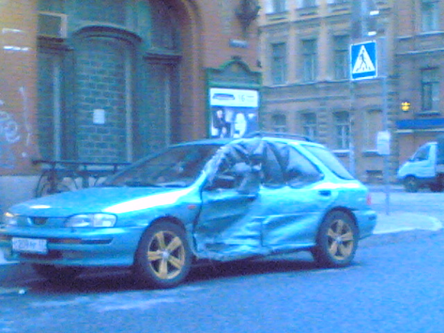

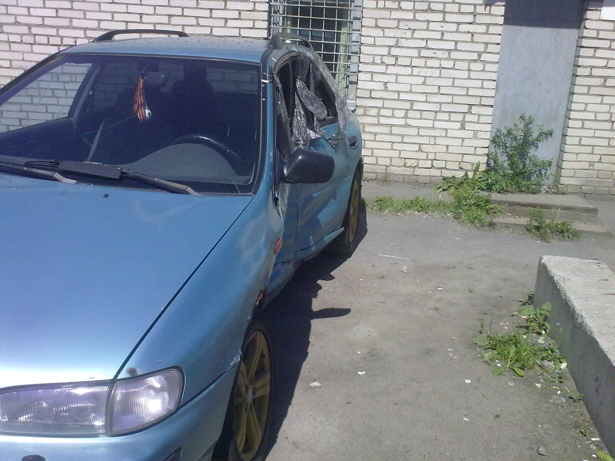

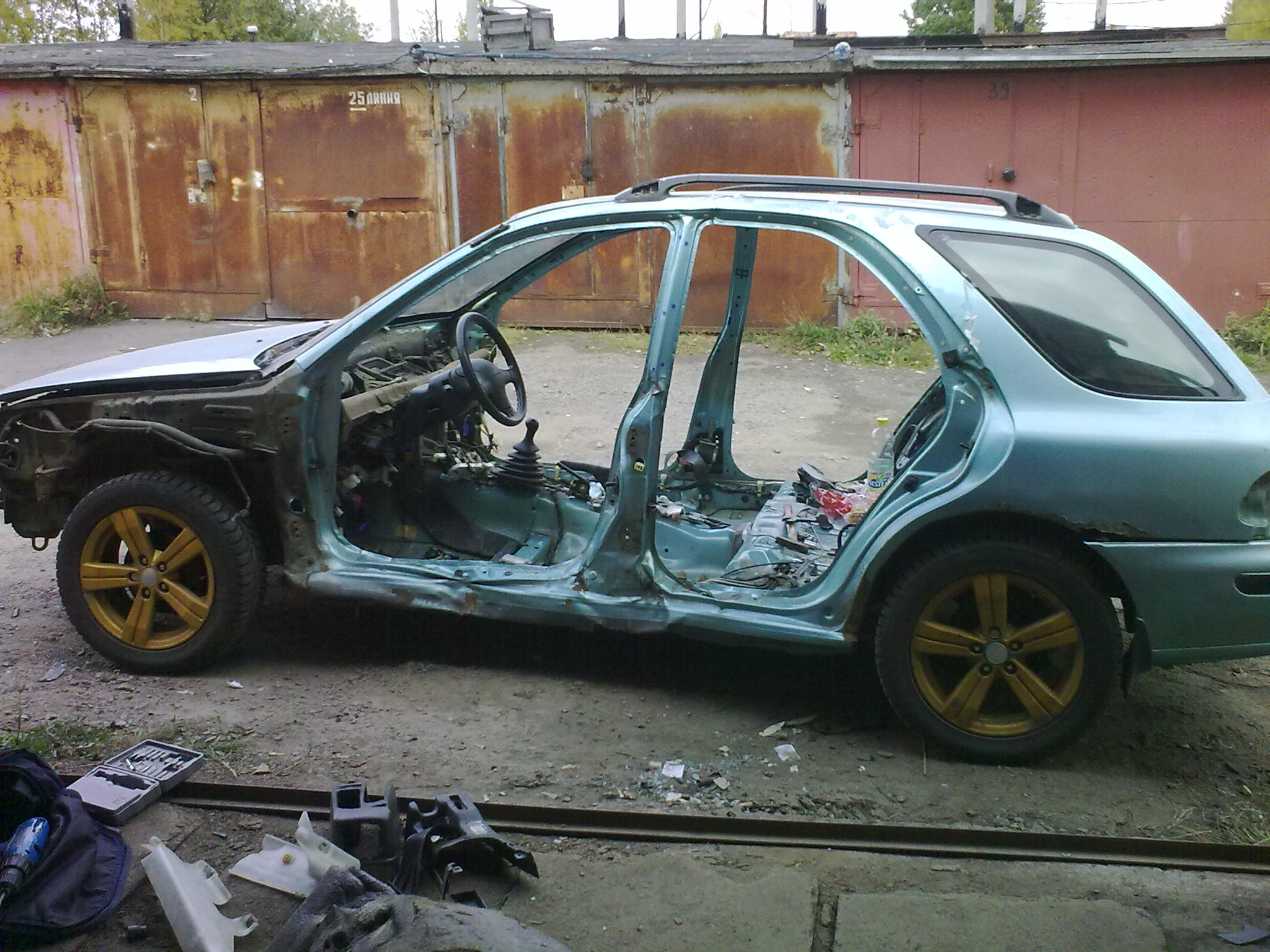

[align=left][font=arial][size=small]на этом все только началось...проездив два месяц на субе я...не уступаю дорогу и меня на 80 таранит тойота в левый борт,в мою дверь...я в больницу машина в гараж..обидно досадно но ладно)[/size][/font][/align]
[align=left][font=arial][size=small]прошло много времени пока я решился все таки восстановить малышку,потом еще больше времени пока искал место где встать на время разбора..потом запчасти искал..ну в общем плотно я взялся только весной..[/size][/font][/align]
[align=left][font=arial][size=small]ниже фото повреждений ну и немного разбора)[/size][/font][/align]
зимой был куплен донор,ГЦ 95го года,весной снят бокс под свой сервис ну и понеслось...неслось недолго,ибо с одного борта машина оказалась на почти 5 см короче..печаль..стапеля нет,пришлось искать где тянуться...спасибо другу Илюхе подсказал мне людей и место,машину вытянули,сварили)сварили надо сказать посредственно,количество килорублей сильно не соответствует проделанной работе...все пришлось проваривать самому,что естественно отожрало массу времени и сил..ну да ладно,тут уже не до подсчета денег и времени..хотя последнее безусловно важно...)

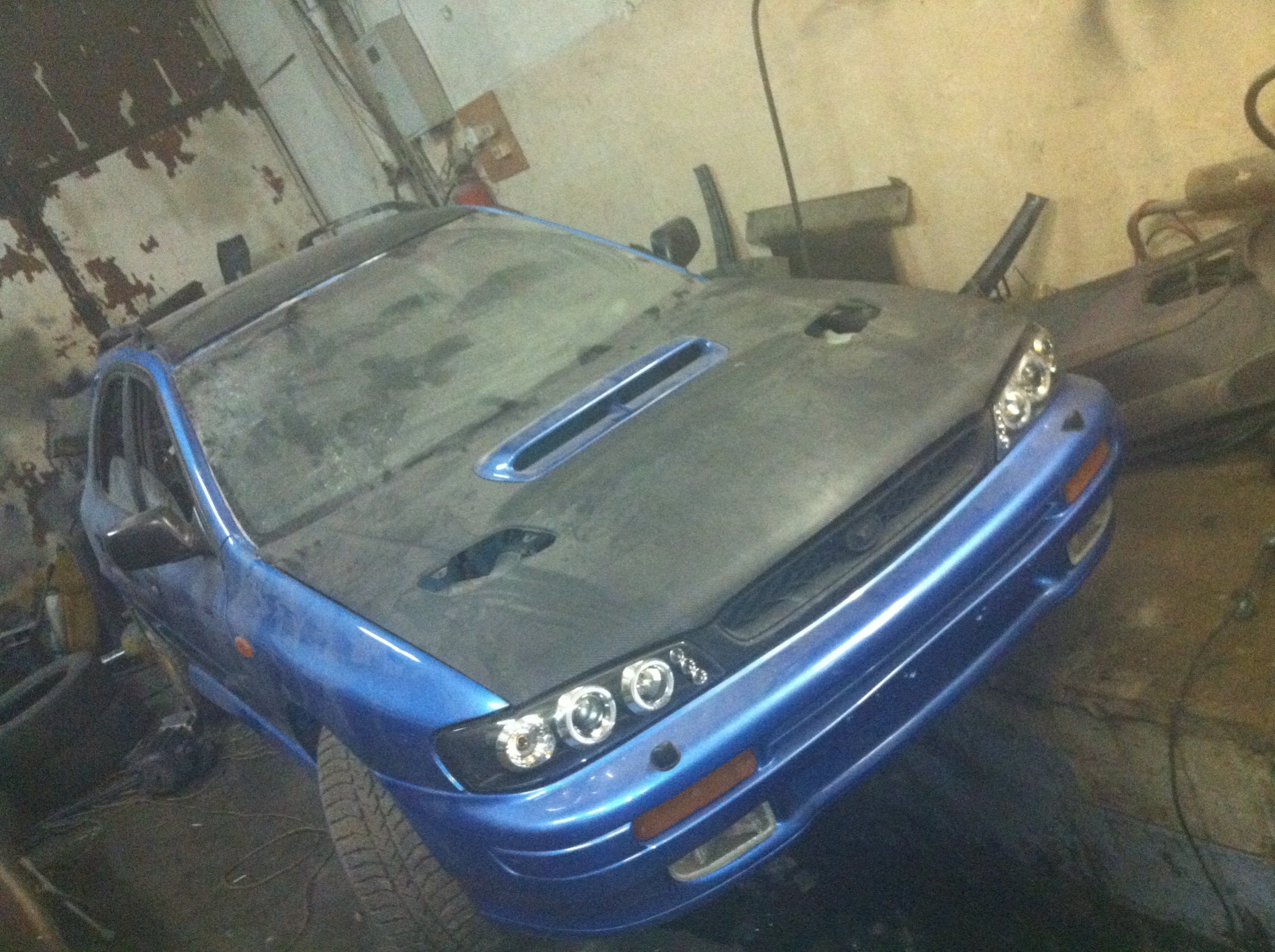

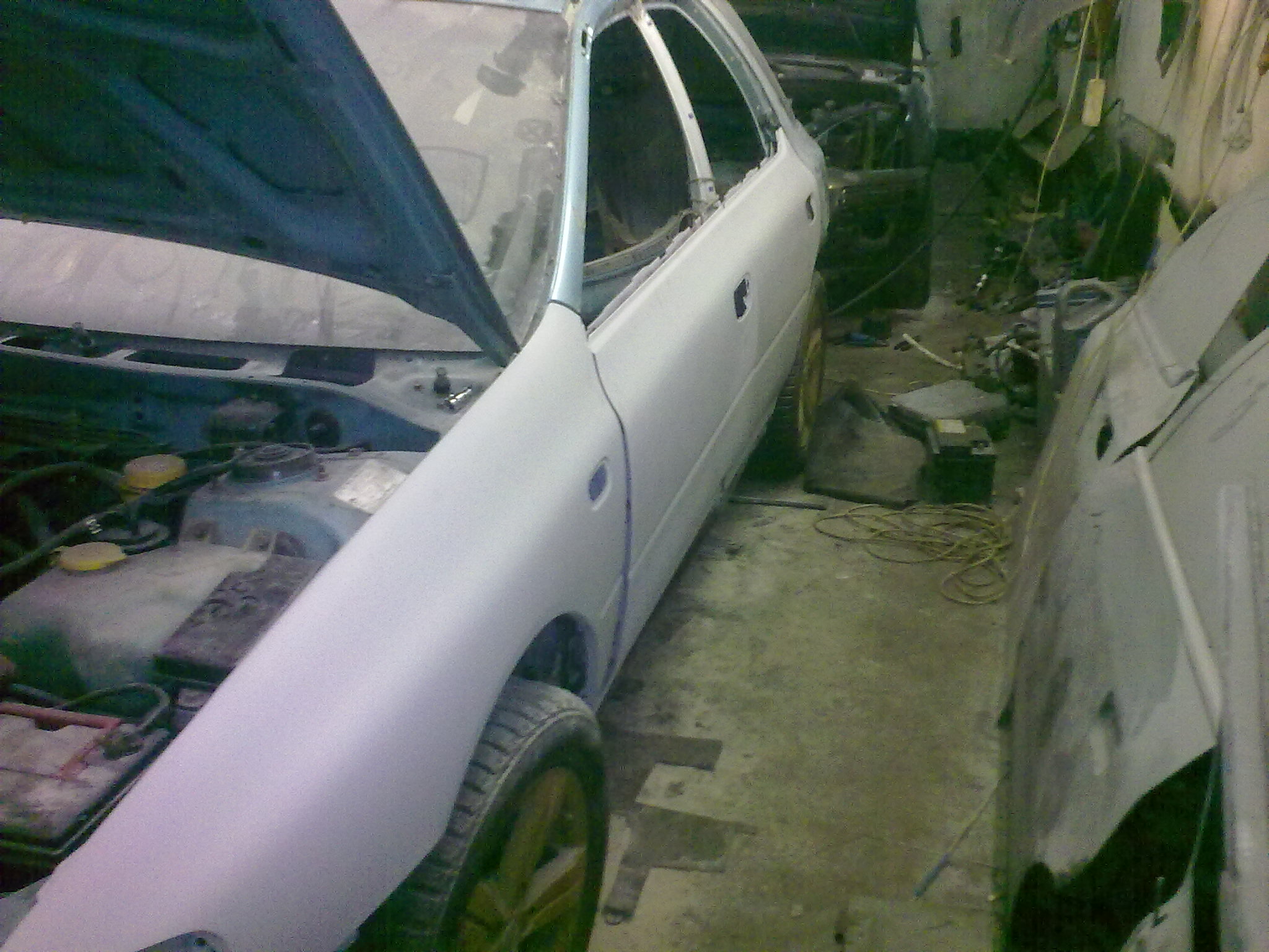

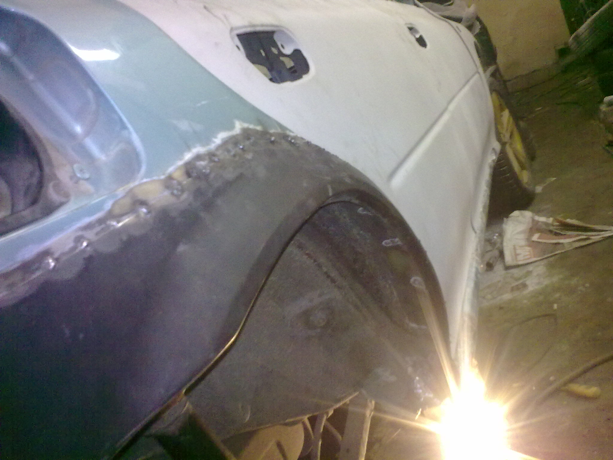

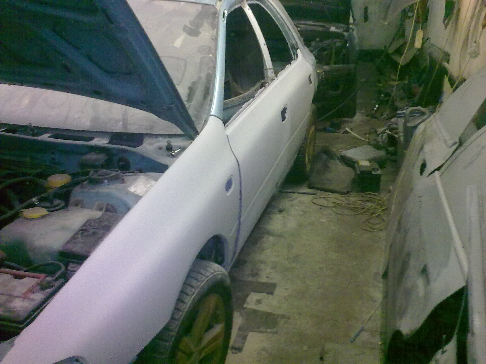

это все краткая история,весьма ужатая и скрывающая множество интересных аспектов и событий)но это было и нельзя не сказать об этом даже чисто для ознакомления...
ныне,что имеем..
переварена вся машина,все что только можно и нельзя;
выведены и загрунтованы все элементы кроме хлопушки;
арки переварены,довожу до ума;
закуплено все необходимое для освежения внешнего вида авто,намучена краска весьма интересного цвета)надеюсь будет только под стать автомобилю)
так всего и не упомню,ну в итоге уже относительная прямая,можно сказать финишная..покрасить да собрать)пару фото для информации)
ныне,что имеем..

сейчас небольшая передышка в активных действиях,одному все таки тяжело(да да я плачусь в жилетку))),но нервы не железные..)пока в основном довожу нужные запчасти до нужного места..)
думаю найти в себе силы на этой неделе и сделать антикор полностью и проложить швы..может если совсем по стахановски подойти к вопросу еще и в грунт кузов облить)но как говориться на все воля Божья)так что прожуем увидим)

По моему сначала лучше облить.. Потом уже антикорить. Правая сторона дверей - не от MIXа из Москвы? А от чего, стесняюсь спросить задние арки?
Re: проект "Возрождение",Impreza GF.
правая сторона дверей из Питера с ГЦ Макса Зинина,левые как бы "германия")))я переплевался пока их делал...антикор все таки грязная работа после которой могут остаться косяки,имхо..лучше сейчас промажу все слоя в три,все труднодоступные места,если что можно будет очистить перед покраской..)
От донора 95 года
забыл))арки,внимание....та дам....)))ваз 2109)всем смеяцо)))

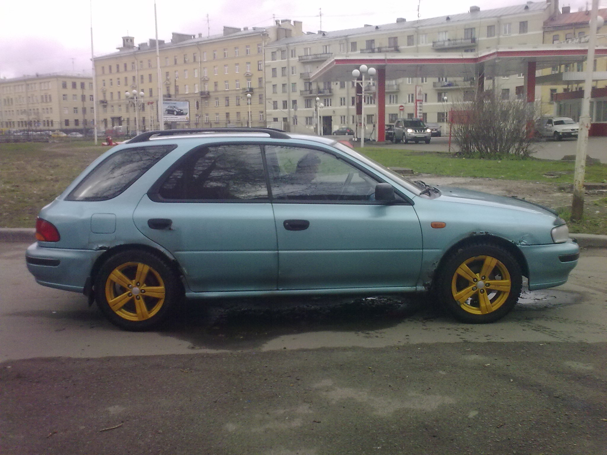

долго я не постил ничего,вот есть что показать..правда тоже уже устаревшие фото но все таки...

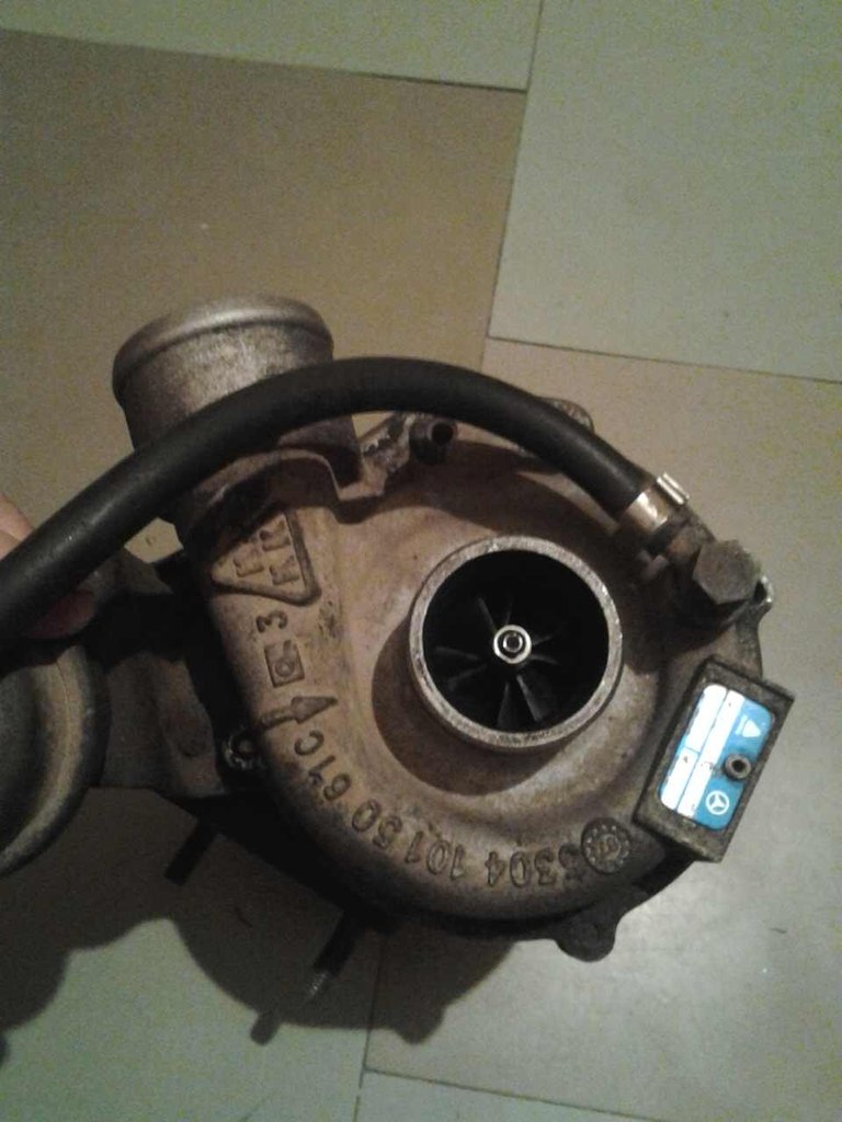

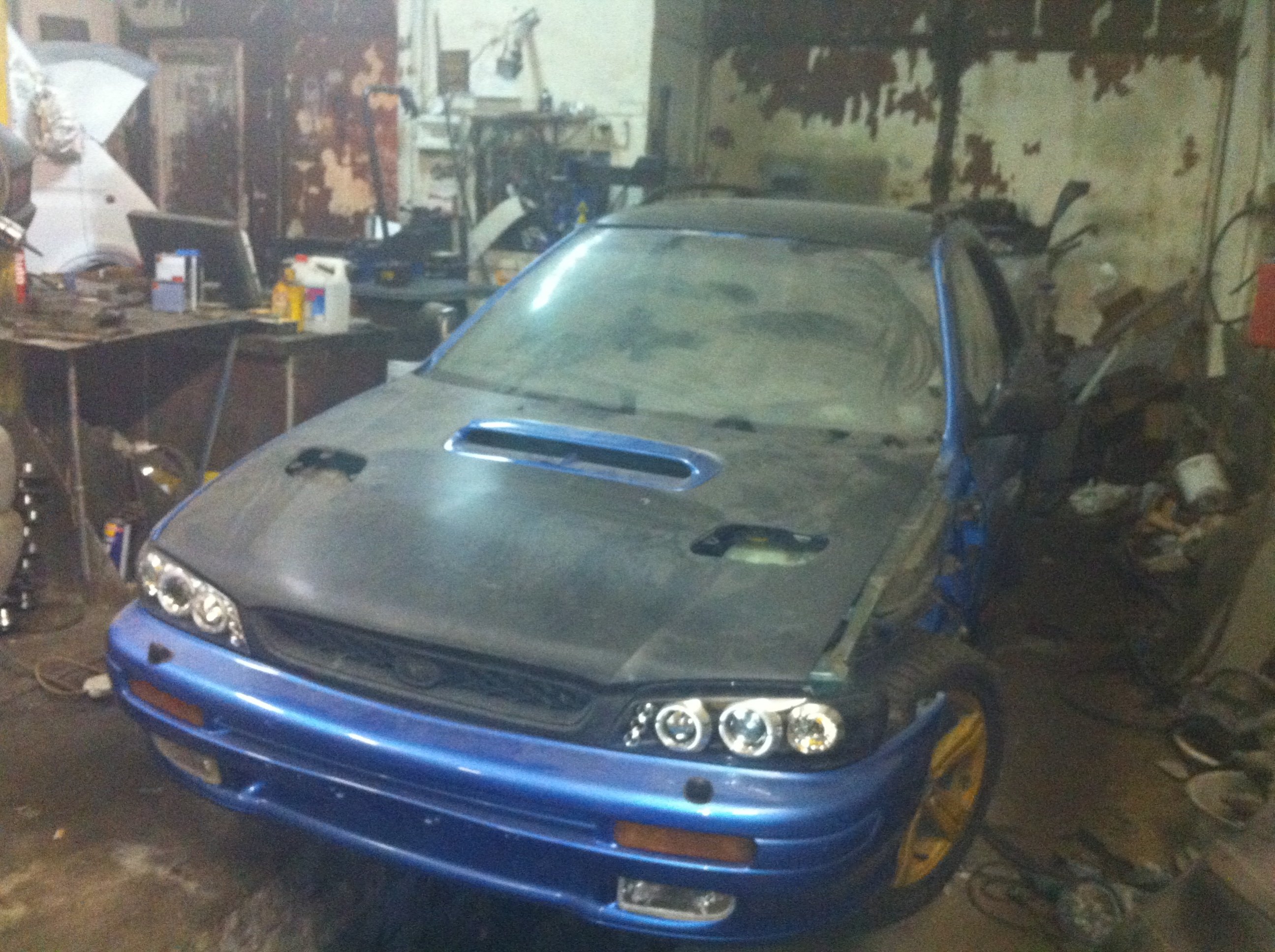

вот как мы сейчас выглядим)восстановить то восстановил,но теперь как и ожидалось появилась тяга к устанавливанию всего чего того увижу)))))вот увидел турбинку)буду издеваться над 1,8 своим)))

"Мозги" с наддувом не справятся,тут придется промежуточный блок ставить-типа "Е Менедж".Дунуть в стоковый мотор тоже много не получится,плюс форсунки и топливный насос надо другие ставить,вообщем замороки много(маслоподача на турбину и слив,охлаждение турбины,пайпинги...).
Вот с этого места поподробнее,что за блок такой?не слышал..
Когда узнавал,спрашивал,получил информацию что наддув до 0,5 бара выдержат и мозги и блок...сам читал как человек на 1.5 поставил чарджер,все в порядке,уже долго катается...у меня турбина как раз 0,6 в пике давит...по ттх))и остальное все есть,кроме балки)
- Boroda
- Июль 2010 / 2587
Да ставил мужичок себе чарджер,дул максимум 0,3 избытка с впрыском метанола,у него стоит промежуточный блок упраления(внимательно перечитай его посты с самого начала на дроме),плюс мотор то у него все-же помер......
Понял,спасибо)почитаю)
А помер,ну и Бог с ним)всегда можно другой впихнуть)поставлю,а там пока другой соберу,по мощнее)
Boroda писал(а):Да ставил мужичок себе чарджер,дул максимум 0,3 избытка с впрыском метанола,у него стоит промежуточный блок упраления(внимательно перечитай его посты с самого начала на дроме),плюс мотор то у него все-же помер......
вроде как мотор то не помер)ездит)
ну и в общем проще поставить инварь будет)так и сделаем)
