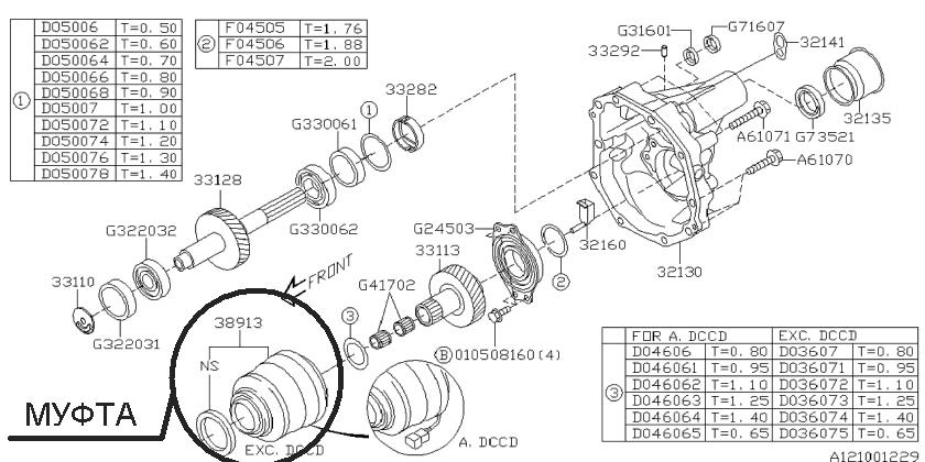

Заблокировалась муфта. Что делать? Менять? Б/у? Какую часть искать б/у, наверняка же отдельно муфту б/у не продают? (муфта без DCCD)

Сообщение Fanta » 16 окт 2011, 13:35
рисунок

Сообщение Piligrim » 16 окт 2011, 14:44
в сборе в магазине последний ценнег в районе 19000 на форь или рыксину

Сообщение Fanta » 16 окт 2011, 17:08
В сборе? Т.е. именно та деталь которую я обвел???
Я нашел новую за 15 500 р.

Сообщение Архитектор » 16 окт 2011, 17:50
да, правильно

Сообщение Piligrim » 16 окт 2011, 18:08
почему то по прайсам этот элемент трансмиссии проходит как "муфта" или "вискомуфта"
хотя на самом деле это = целый межосевой дифференциал в сборе с вискомуфтой  :D
