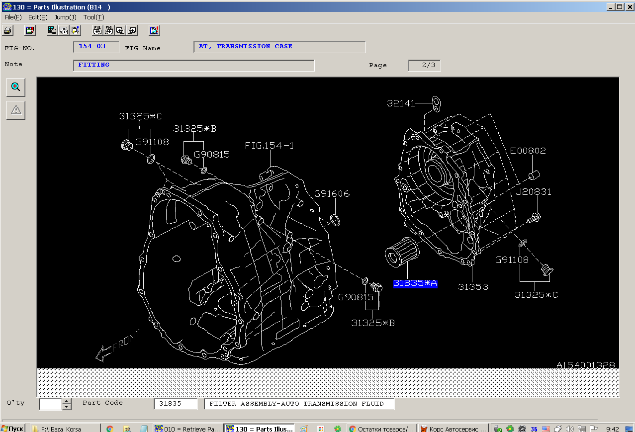

вот о каком фильтре (патрон) я говорил... 31835AA030
и куда его "засунули".... >:D
Фильтр тонк очистки CVT Subaru.png (71.83 КБ) 20770 просмотров

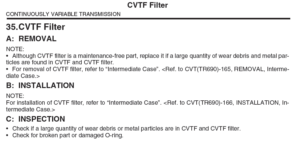

Скорее всего, этот фильтр переживёт заводской подшипник гидротрансформатора (хилый, который скольжения, до октября 2013 г), а там можно и его махнуть будет.
