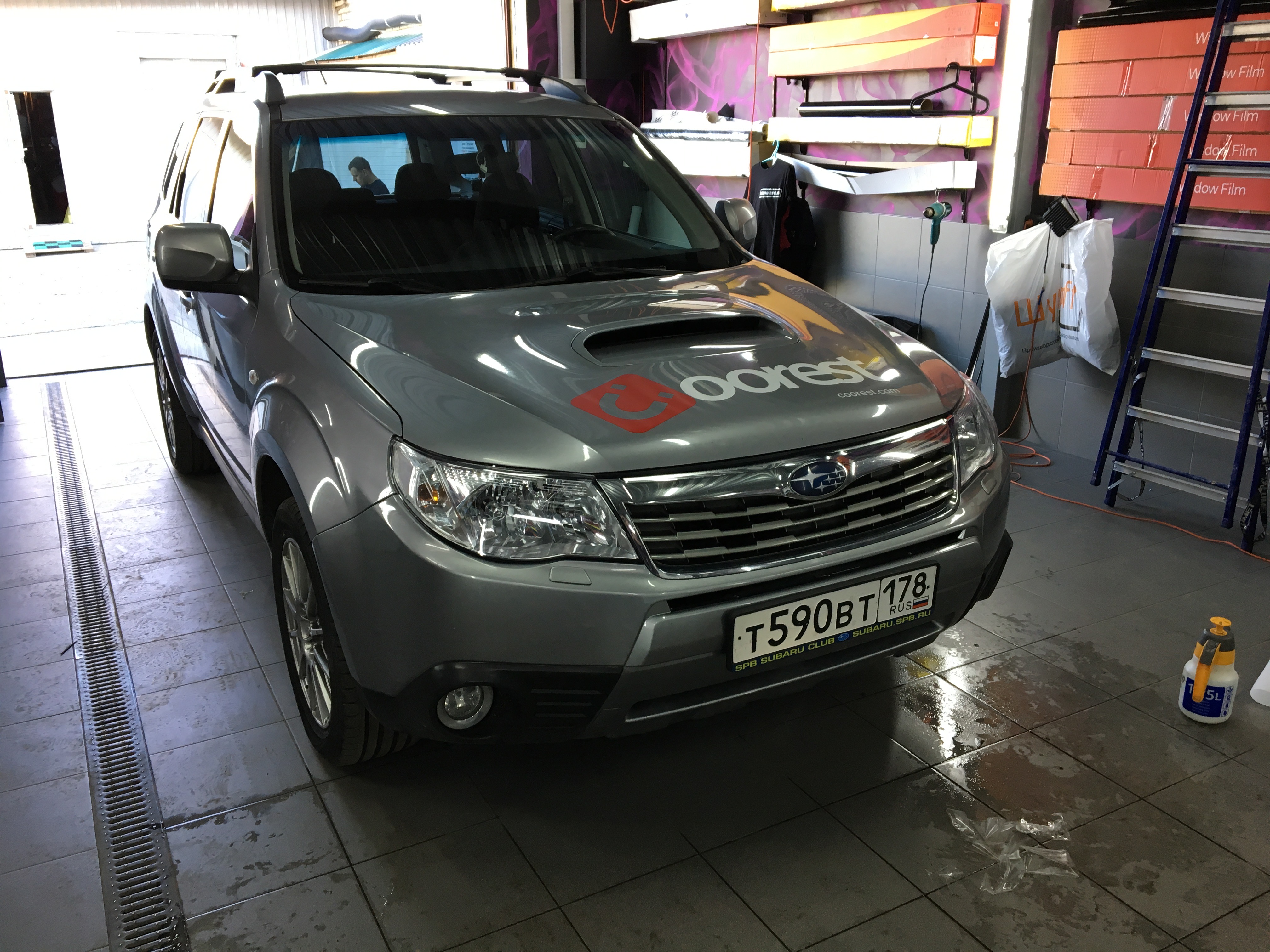

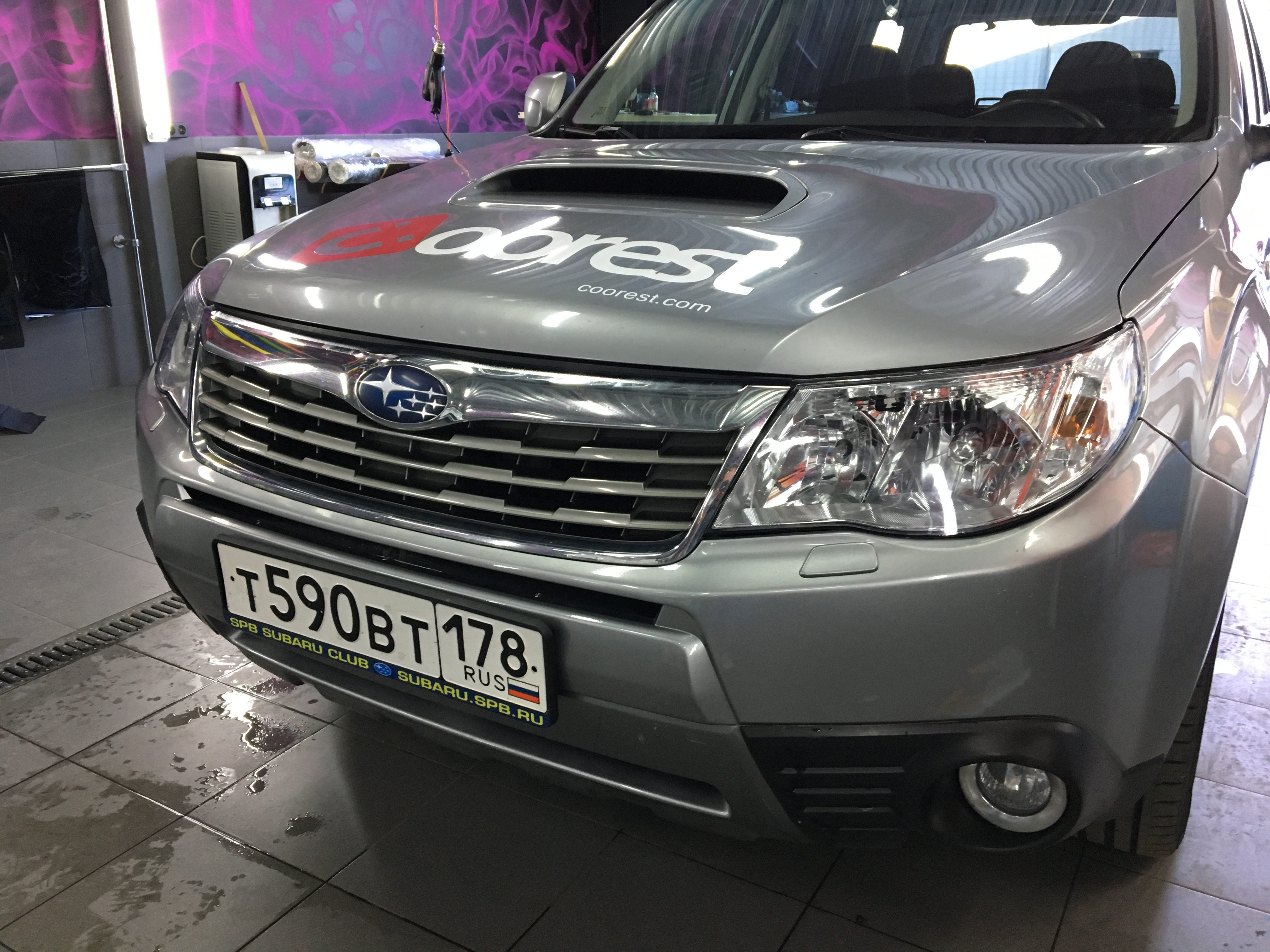

Обе фары начали потеть, на обеих стеклах были трещины. Как результат запотевания - умер один блок розжига.
В силу отсутствия возможности купить отдельно стекло (производительно заботливо не предусмотрел такой возможности для SH), было несколько вариантов:
- новые фары - цена неадекват вообще, сразу нет
- поиск б/у фар - цена тоже не самая гуманная, да и найти нормальные живые бэушные фары почти нереально
- купить простые фары Depo без ксенона и корректора, разобрать и взять из них только стекла
В итоге долгое гугление привело к интересному объявлению на Farpost'е (ни в коем случае не реклама, делюсь информацией в качестве обмена опытом). Несколько недель думал, в итоге решил заказать, несмотря на то что не смог найти реальных отзывов об этих стеклах. Стекла пришли через пару недель, при первом осмотре качество порадовало. Забавно что даже надпись Subaru имеется на этих стеклах, несмотря на то что никто и не намекает на их оригинальность. Повез переклеивать фары в Созвездие, где мастер Андрей в конце работ подтвердил что качество стекол вообще норм.
Ну и чтобы сохранить теперь уже новые стекла, сразу поехал и заклеил фары бронированной пленкой Hexis Bodyfence 200 микрон.
Пара картинок с конечным результатом:
