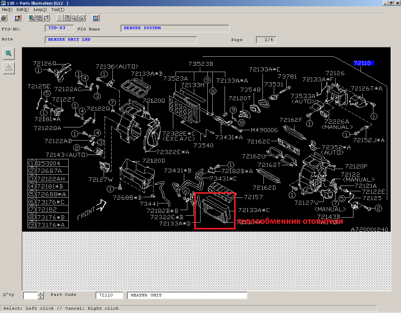

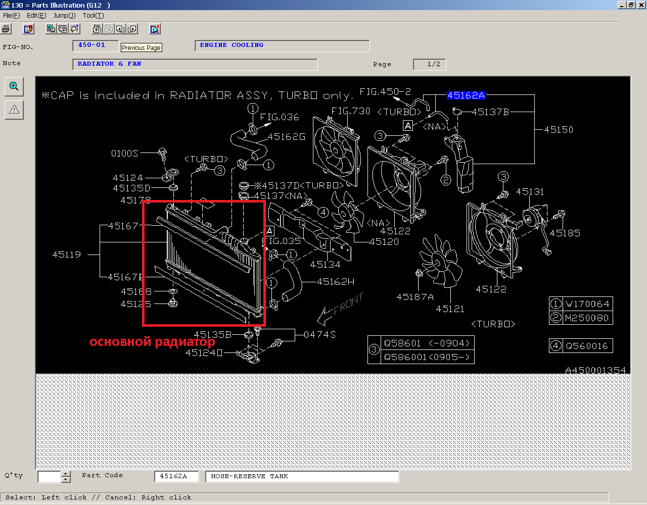

Как я понимаю радиатор и теплообменник это же разные вещи?) ну вот...... опять смуту внесли... :unknown:
Re: Ребята помогите девушке, очень мерзну
Добавлено: 11 ноя 2016, 12:08
Lussi
Keeper писал(а):https://www.drive2.ru/l/4998192/ вот тут все описано
спасибо
Добавлено: 11 ноя 2016, 13:06
Lussi писал(а):Как я понимаю радиатор и теплообменник это же разные вещи?)
понимаете правильно
