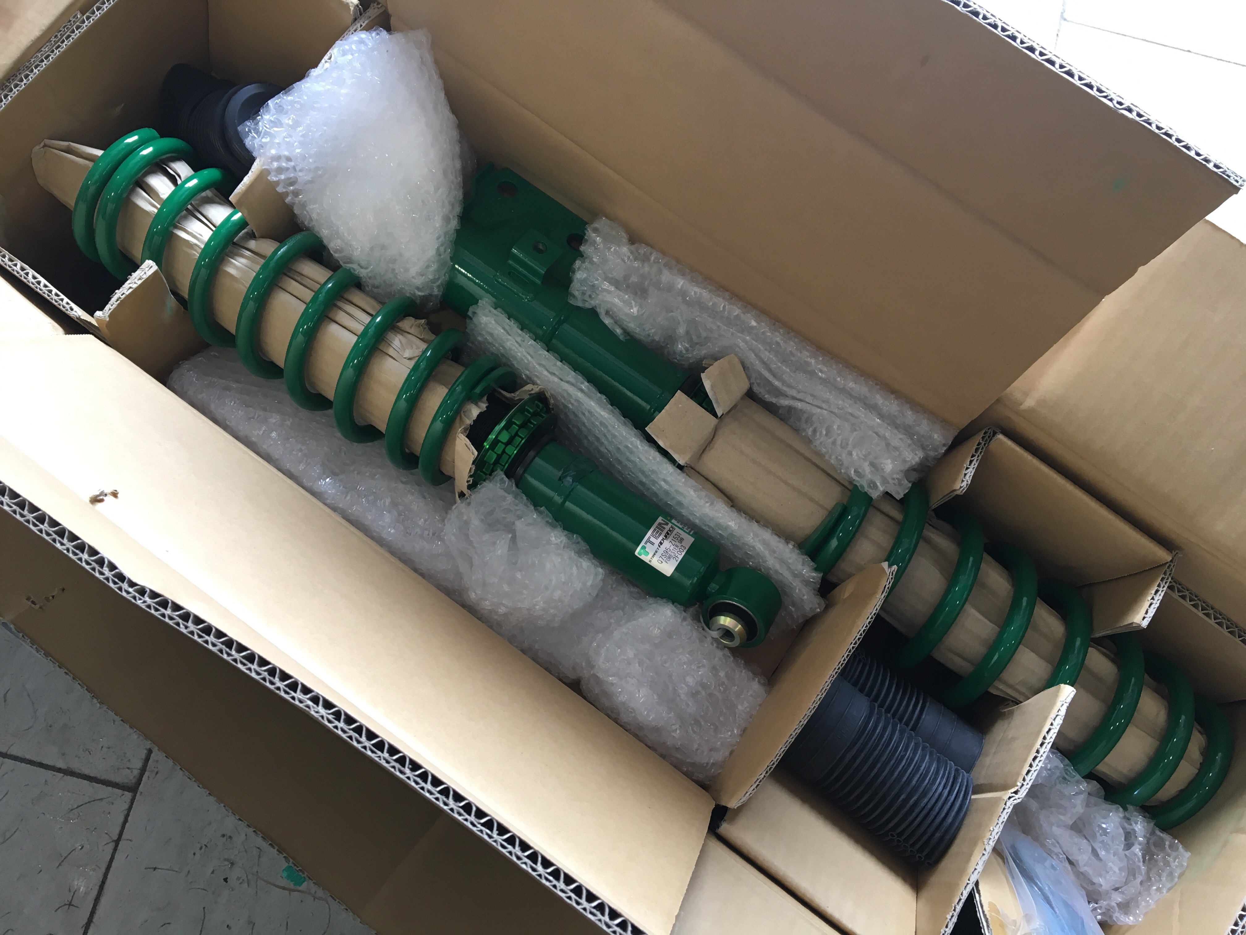

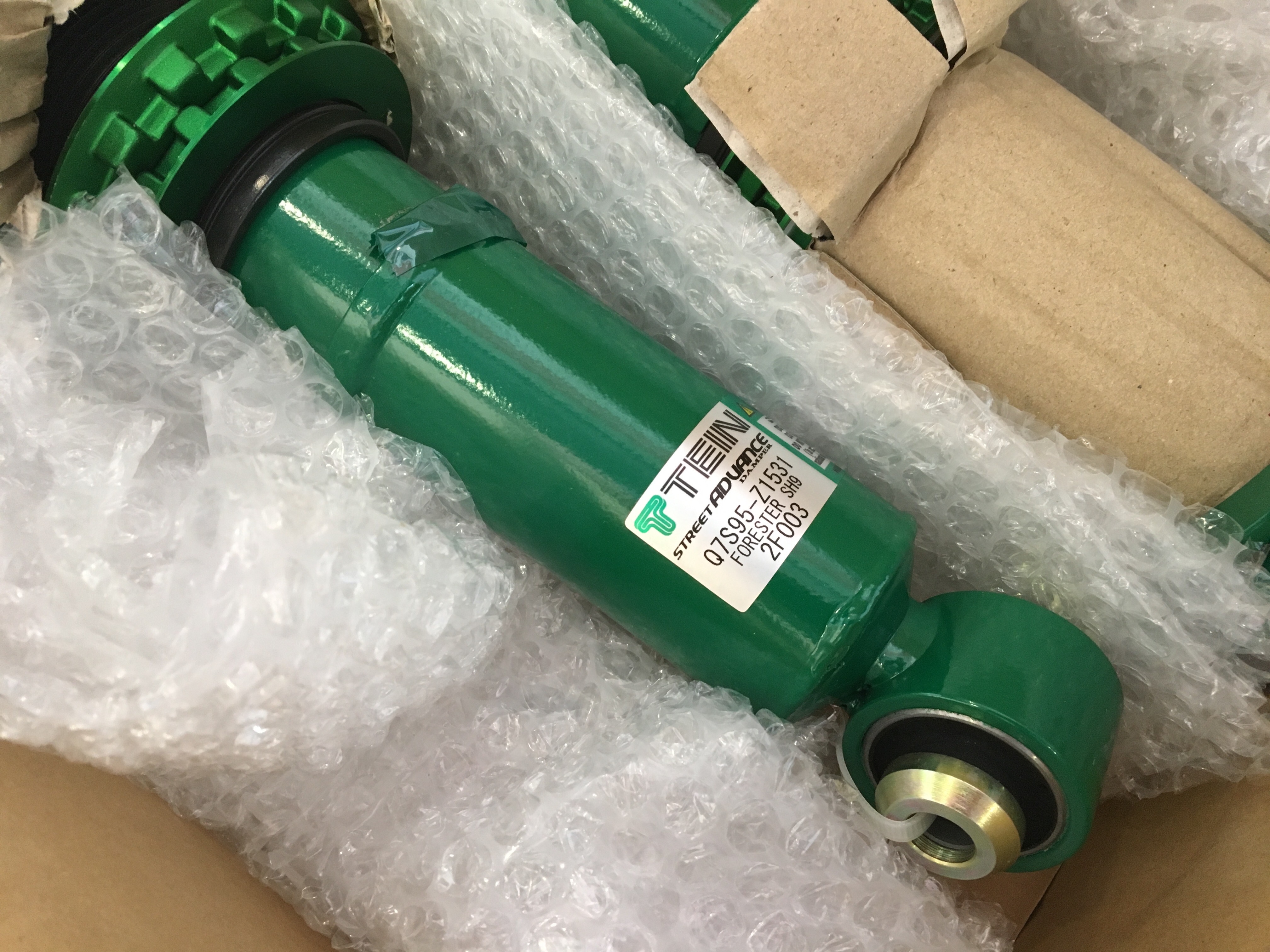

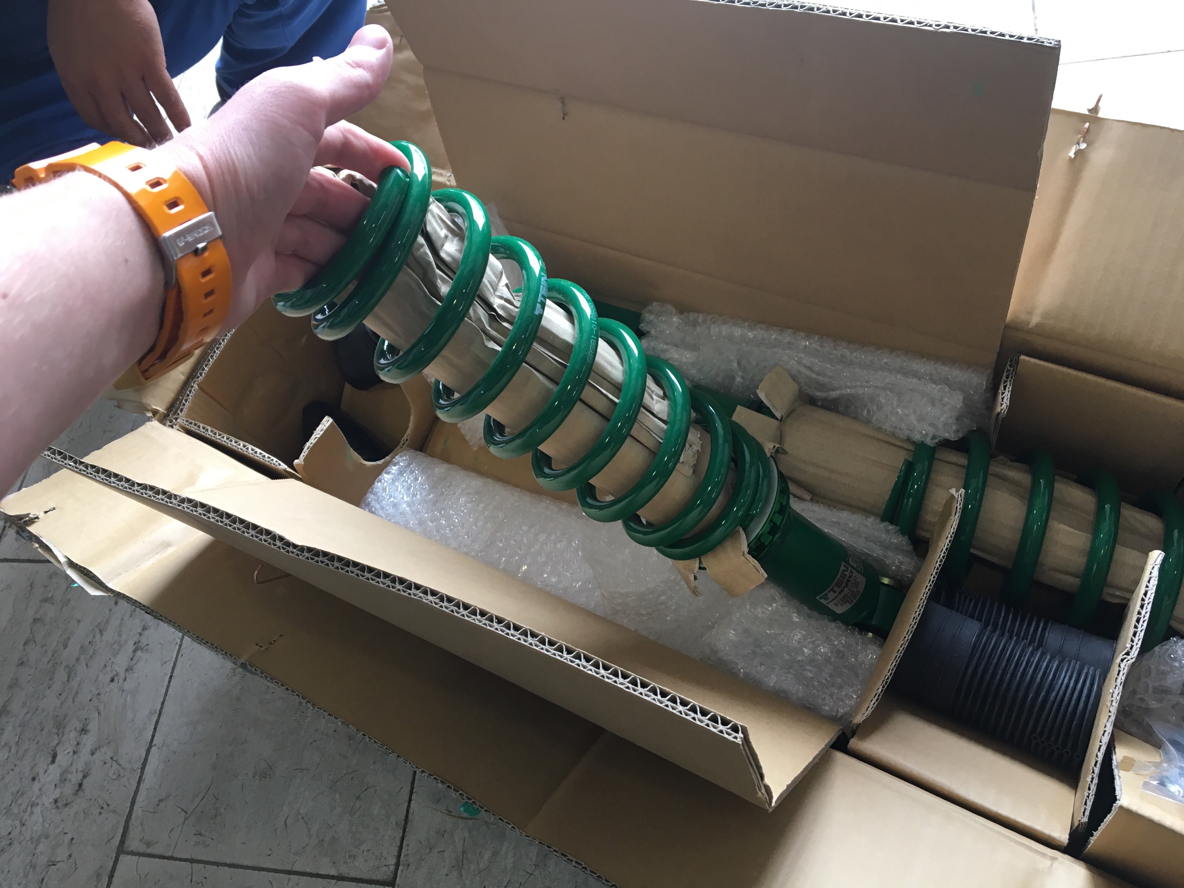

Если коротко: купил QSS94-7ZSS2 Амортизаторы винтовые регулируемые TEIN RUSSPEC STREET ADVANCE комплект SUBARU FORESTER SH/SJ MY08-12/13+
Жду доставку, потом сразу установка.
По высоте думаю сразу в самое низкое положение опускать. С жесткостью пока не определился. Видимо сначала что-то среднее, а потом подкручивать по показаниям жопометра.
