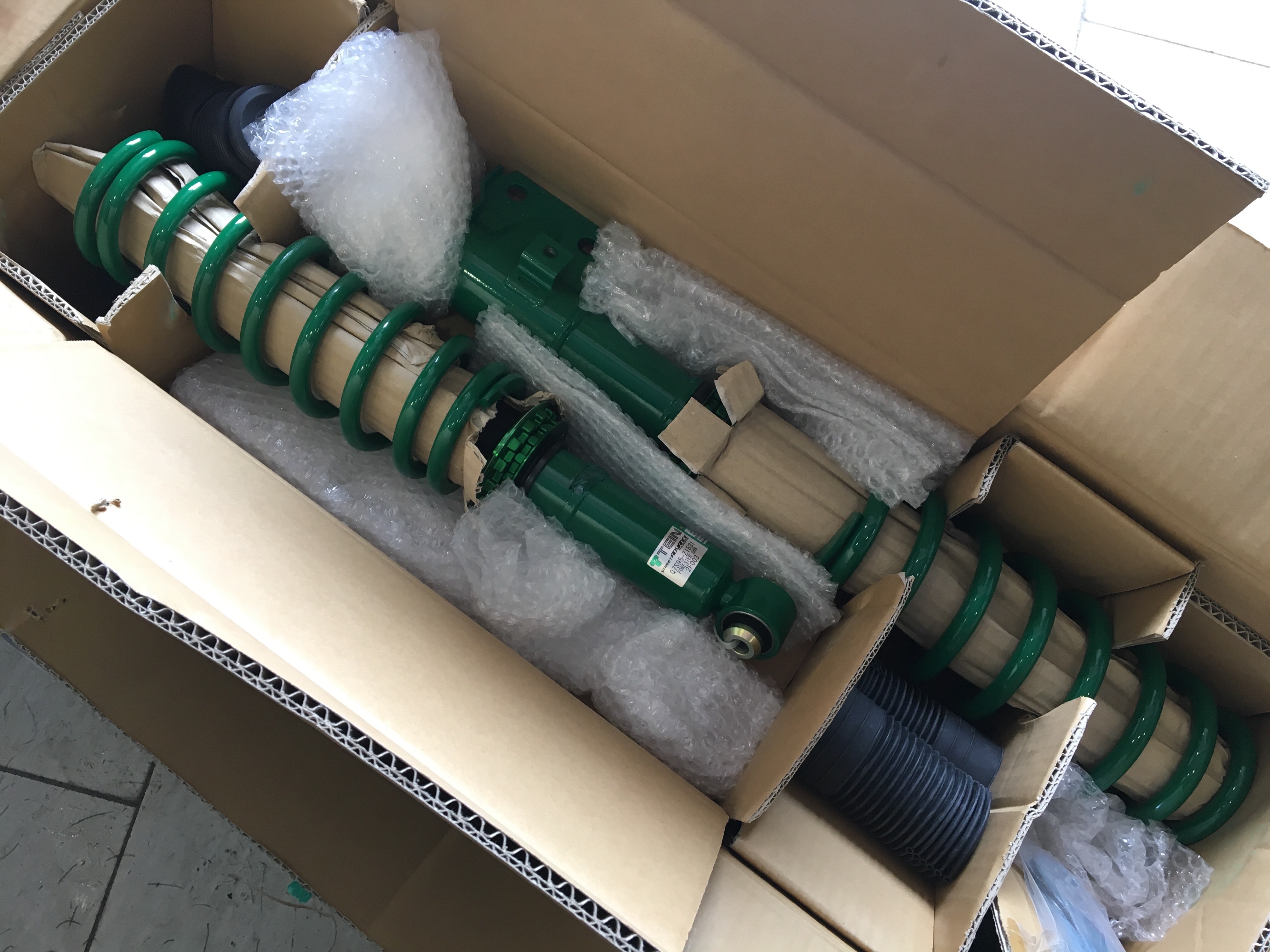

Устал уже читать отзывы и думать)
Уж было остановился на варианте New SR Special (NST5415R/L и NSF9171) + пружины STI (ST20330PF000 и ST20380PF000), с установкой в авторизованном СТО, гарантией в три года и бюджетом под 80К, но наткнул на серию ярких негативных отзывов про такой конфиг и передумал.
Короче коплю на Tein QSS94-7ZSS2 (RSS94-MZSS2). Подкупает возможность регулировки высоты и жесткости. Что помимо самих стоек еще потребуется для их установки?

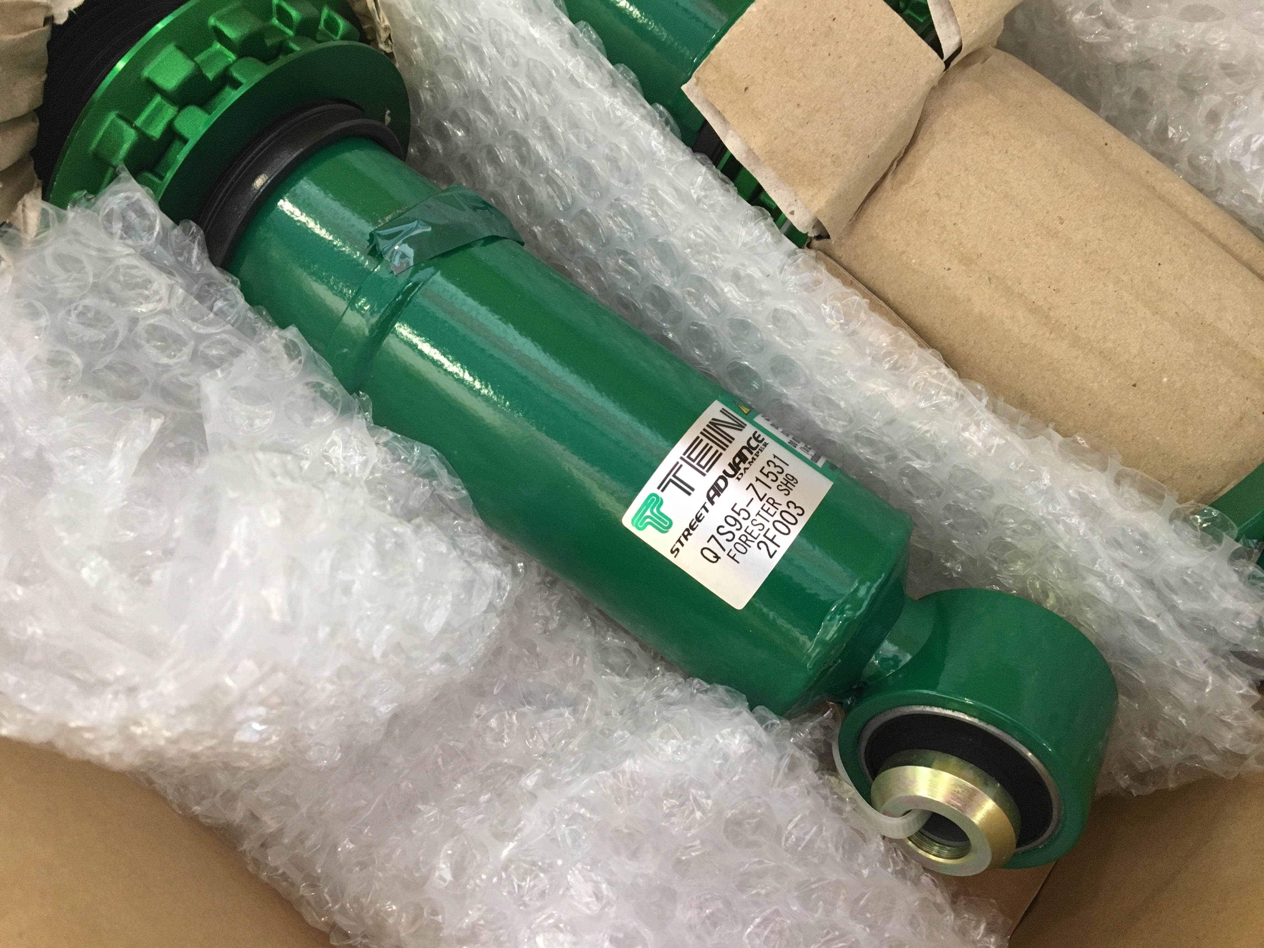

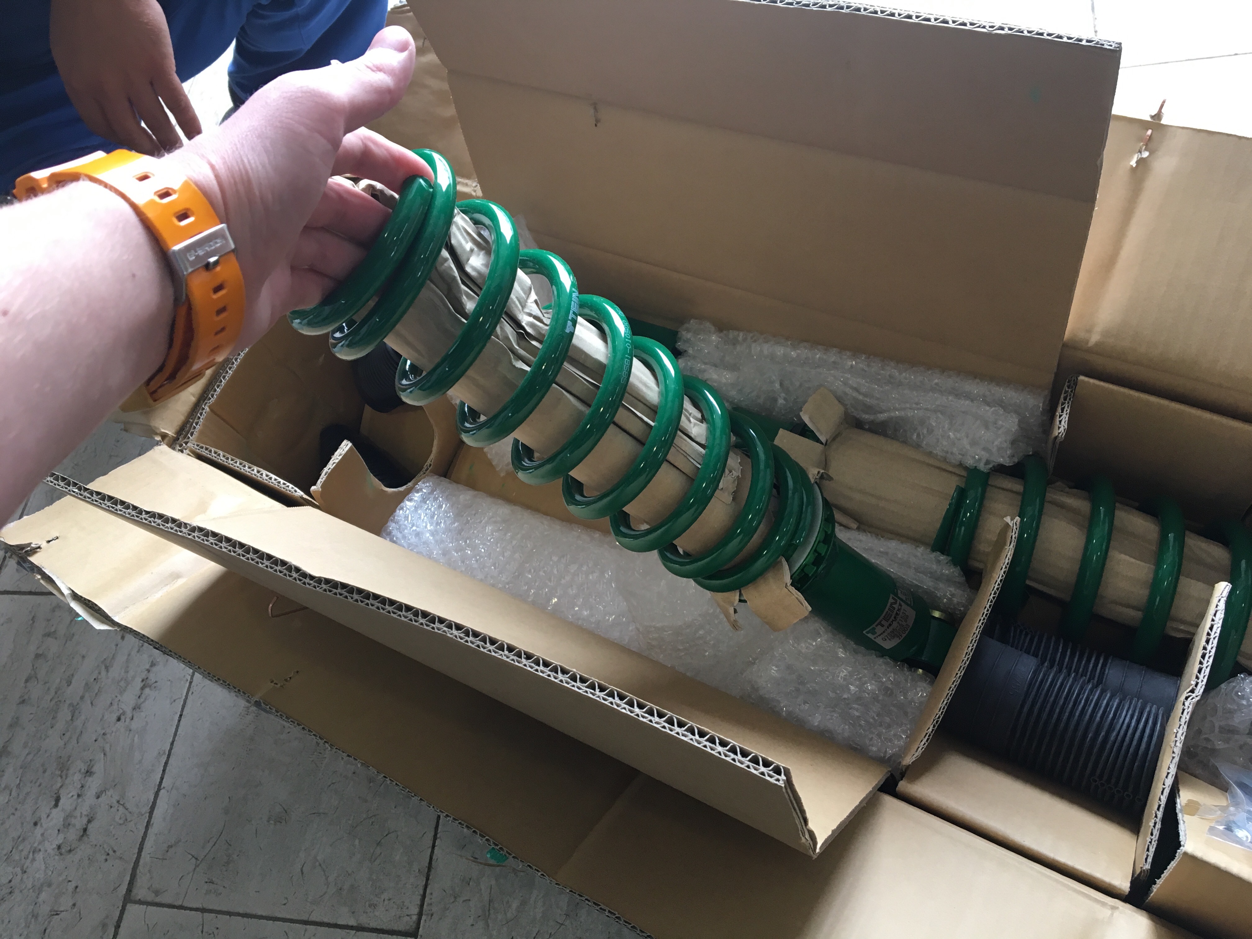

Если коротко: купил QSS94-7ZSS2 Амортизаторы винтовые регулируемые TEIN RUSSPEC STREET ADVANCE комплект SUBARU FORESTER SH/SJ MY08-12/13+
