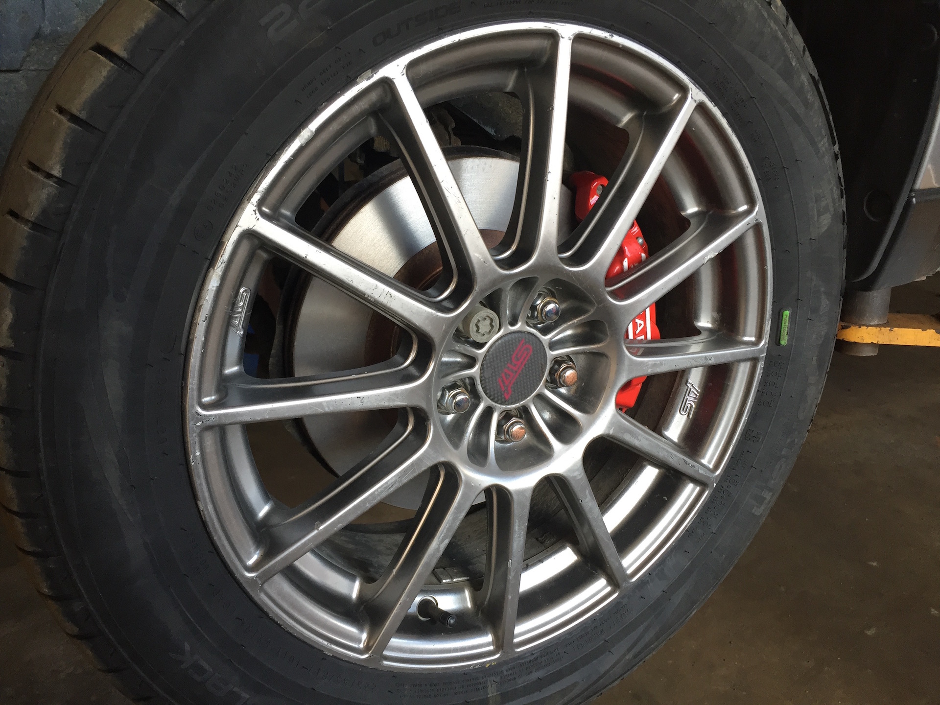

Ты получилось, чтобы мои какбе Brembo тормозные диски погнулись об колодки Endless. В последнее время при оттормаживаниях со 120 в руль дубасило так, что временами становилось страшно, как бы чего не оторвалось.
Прикинув бюджет покупки дисков типа DBA серии 4000 и колодок типа Hawk HPS к ним, понял что сейчас не очень готов к такому. В Созвездии подсказали, что диски можно "проточить". И какого же мое было удивление, когда я полез гуглить интернеты на эту тему.

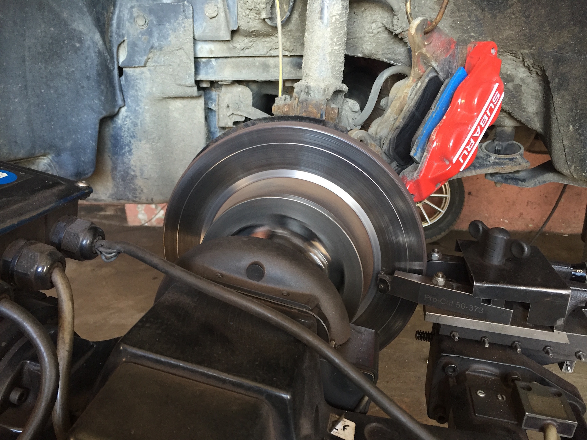

Нашел сервис, созвонился, поехал точить. Модно нынче точить прямо на ступице, типа "прям по месту" под какие-то там "особенности вашего автомобиля". Подняли тачку на подъемнике, открутили колеса, прикатили станок, прикрутили, че-то там поднастроили и откалибровали и вперед. В зависимости от материала и кривизны диска, точат в два-три прохода, в моем случае в два. По времени заняло минут 40 на два передних диска. Замена колодок при такой процедуре рекомендуется, но не обязательна.
Перед выездом получил наставление: прикатывать диски нужно как новые, то есть нежно, без резких движений и оттормаживаний в пол.
Прошло три дня. Тормоза еще прикатываются, но биение в руль однозначно ушло!
Посмотрим насколько хватит. Стоимость процедуры 2600 р. за ось.
Пара фоток прилагаются:
Диск выглядит как новый.
Жирная полоса это результат калибровки.

На самом деле много где точат, и оборудование у всех одно и то же, Pro Cut вроде называется. Я поехал в первый, кто готов был принять меня "прямо сейчас".

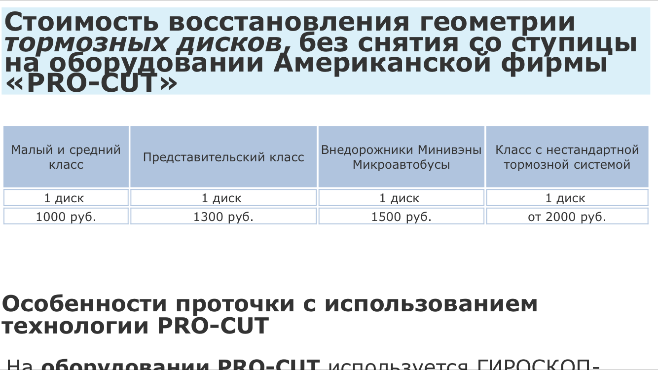

За ось? Или за диск?
Мне посчитали по 1300 р. за диск)
Re: Проточка тормозных дисков
Добавлено: 14 июл 2016, 12:10
GitS
ну это меняет дело))) я так понимаю мы не правильно поняли... это цена за 4 диска...просто задние никто не протачивает обычно на этом станке, их и у дяди васи можно за 500р проточить)

kurtruk писал(а):
Dime-SPb писал(а):Я точил у них же по 1000 месяца два-три назад ;)
1000 за диск, естесстно.
Меня просто как представительский класс посчитали))
