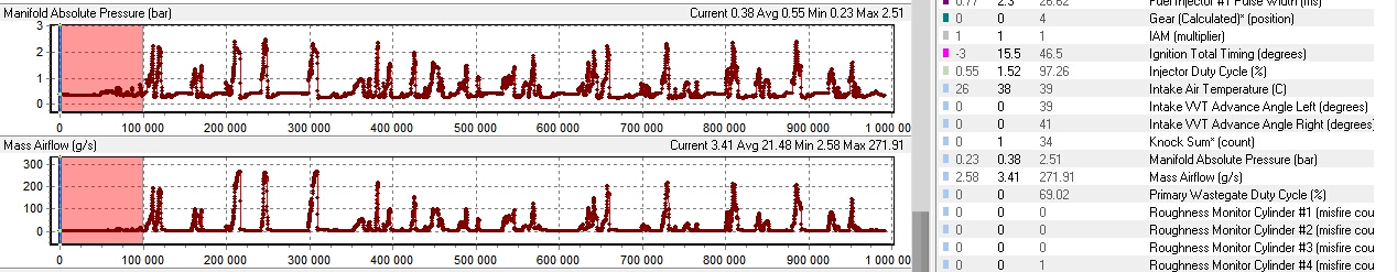

ну ребята.... ну если есть передувы, зачем к ним прибавлять еще и параною....? или бустофобию... не знаю как это еще назвать.
вы может путаетесь в самом смысле понятия - передув?
во ниже кусок сегодняшнего лога, настройка на ~1,3бар, в пиках как видно до 1,51бар, при снятии было 20°С за бортом, и мотор чувствует себя прекрасно, коррекция в Learning - ноль. И эти 0,2 бар - это не передувы, не те про которые можно говорить всерьез или опасаться.
вот когда дуть будете 3бара, а передувать будет до 3,5, вот тогда вам понадобиться трехпортовый, ну или как вариант - настройщик вам скажет что без него никак.
