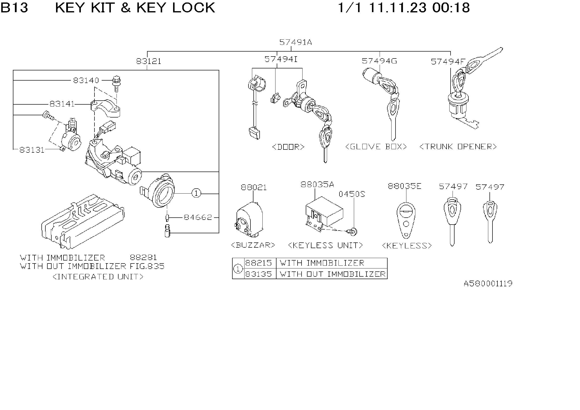

Сообщение Piligrim » 22 ноя 2011, 23:49
прогулялся в FAST с его VIN
Re: Может быть кто-нибудь с таким сталкивался?
Сообщение Архитектор » 22 ноя 2011, 23:55
на америке, обычно, их нету
