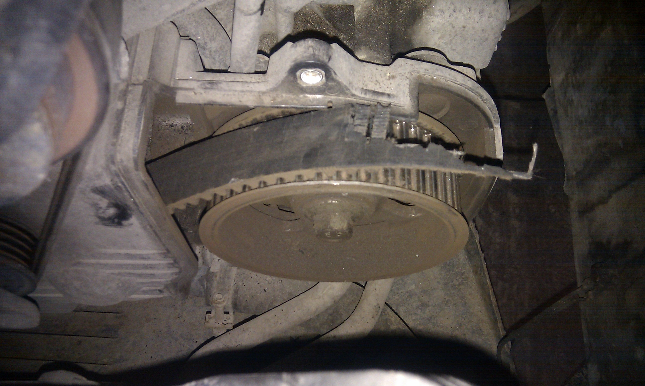

Re: Смех смехом но, скоро ТО105...
Сообщение i66 » 21 окт 2015, 19:16
Вы с огнем играете... посмотрите ценник на капиталку, может немного другие мысли придут...
течет-нетечет помпа - да плевать на это, пусть хоть вся вытечет, главное - помпа, тот-же ролик(подшипник) и если он заклинит, то это к бАААльшому тюнингу. А на новом ремне измениться вектор нагрузок на подшипник.
К тому-же помпы разные бывают, и... сколько она там щас стоит? стоит ее након против 150т.р ставить?
Маслонасос конечно работает в масле и его надежность на порядок выше, но спросите у Сандры - это ее сильно утешило когда маслонасос приказал долго жить мотору... а мотор не выполнил приказ.
Риск повторного то-105 через 5-10тыс - это считай подарок судьбы.

i66 писал(а):тот-же ролик(подшипник) и если он заклинит, то это к бАААльшому тюнингу
