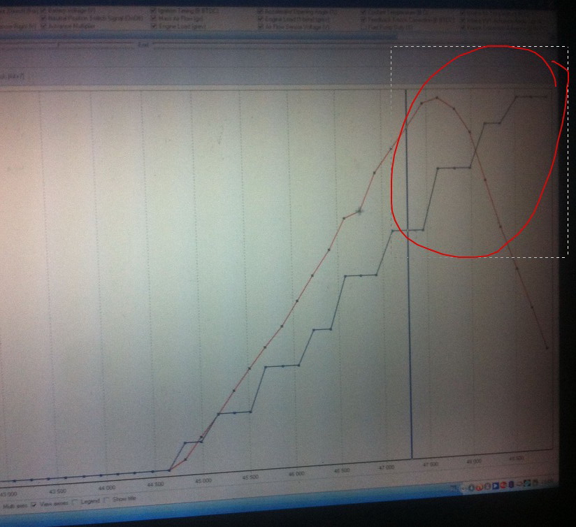

с графиком то понятно - оранжевый - обороты, синий - скорость.
Сразу оговорюсь что постараюсь наиболее деликатно высказаться....
Меня смущает следующее -
  есть три факта -
1. Машина - WRX лиса
2. Описание неисправности
3. График
Так вот - как минимум что-то одно - либо не совсем соответствует действительности, либо не совсем корректно изложено (касается пункта №2)
Но все вместе, в том виде в котором есть, в конкретную машину они не укладываются.....

Если оранжевый обороты, а синий скорость, то налицо механическая проблема. Но есть нюанс - в конце графика есть участок, где оранжевый график падает, а синий продолжает расти. В случае, если
parenjoc писал(а):с графиком то понятно - оранжевый - обороты, синий - скорость
, это невозможно.

Dementy писал(а):Если оранжевый обороты, а синий скорость, то налицо механическая проблема
Вот и я о том же!
То что синий скорость - исходит из описания автора - про лесенку, сл-но оранжевый - обороты
Dementy писал(а):есть участок, где оранжевый график падает, а синий продолжает расти
Вот тут действительно уже не сходится никак.....
Если же предположить что автор просто перепутал, и Синий график это обороты, а Оранжевый скорость - то посмотрев на график понимаешь что и тут никак не сходится ,причем ни в начале ни в конце графика.
Если конечно автор не приделал грот к машине а в конце графика уже взлетел...  :)
Братья и сестры - а не морочат ли нам голову?.....

Dementy писал(а):Но есть нюанс - в конце графика есть участок, где оранжевый график падает, а синий продолжает расти. В случае, если , это невозможно.
Если речь о графике из второго поста, то там нет такого учатска. Отжали сцепление, обороты пошли вниз, скорость замерла. В чем проблема? Но я не готов это обсуждать. Нужен нормальный лог.
Митя

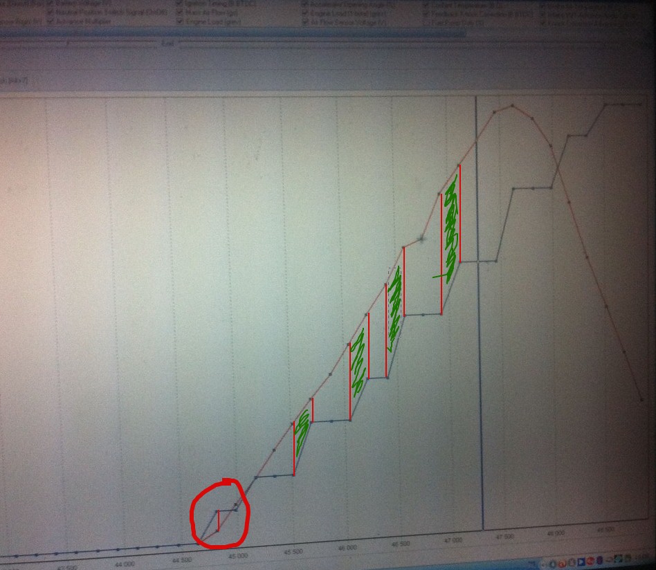

и еще один странный, на мой взгляд момент -
области заштрихованные зеленым - понятны, рост оборотов и скорости.
А вот что произошло в месте обведенном красным кругом?
За счет чего резко возросла скорость?

и про мои слова о том что что-то из представленного не соответствует действительности - график представленный автором гораздо больше похож -
на [size=1.35em]График мощности и крутящего момента[/size][size=1em], где синий график мощность, а оранжевый момент. Тогда все встает на свои места, особенно конец графика где момент падает с ростом оборотов[/size]
