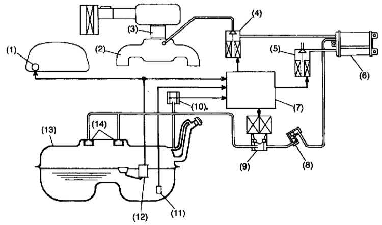

1 — Измеритель расхода топлива
2 — Впускной трубопровод
3 — Корпус дросселя
4 — Электромагнитный клапан продувки адсорбера
5 — Электромагнитный клапан управления вентиляцией
6 — Угольный адсорбер
7 — ECM
8 — Перекидной клапан
9 — Электромагнитный клапан контроля давления
10 — Датчик давления в топливном баке
11 — Датчик температуры топлива
12 — Датчик уровня топлива
13 — Топливный бак
14 — Запорный клапан
3 — Корпус дросселя
7 — ECM
13 — Топливный бак

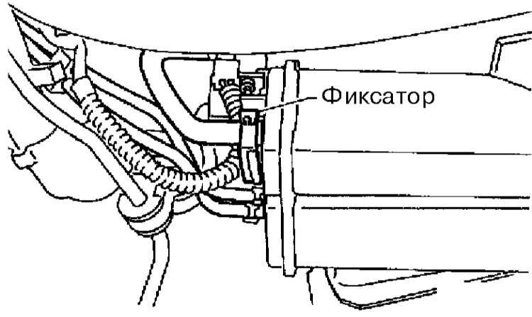

Угольный адсорбер заполнен активированным углем и служит для временной аккумуляции топливных испарений и продувается по сигналу ECM при открывании специального электромагнитного клапана (см. ниже). Из адсорбера топливные испарения поступают в во впускной трубопровод и сжигаются в процессе нормального функционирования двигателя.
Снятие и установка
1. Поддомкратьте автомобиль и установите его на подпорки.
2. Отпустите фиксатор и отсоедините от сборки угольного адсорбера испарительные линии.
3. Отдайте крепежные гайки и снимите адсорбер с кузовного элемента
Установка производится в обратном порядке. Проследите, чтобы крепеж был затянут с требуемым усилием (23 ± 7 Нм).
Снятие и установка
