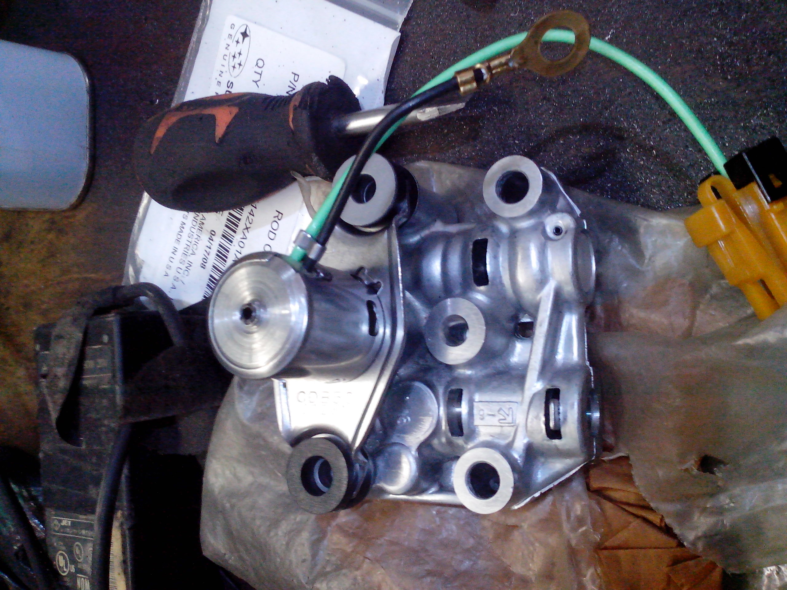

А ВОТ ТЕПЕРЬ САМОЕ ГЛАВНОЕ, НАШЕЛ КЛАПАН ОТ 103 КОРОБКИ НОВЫЙ В УПАКОВКЕ,ВСЕГО ЗА 1000 УБЛЕЙ  :13:  ПОДОЙДЕТ ОН НА МОЮ 102 УЮ !?!? :17: (речь идет про солинойд С :big_boss: )

Сообщение Dimasko » 17 май 2013, 13:21
скинули фото

вообщем есть такой умный человек в приморском, Владимир, не помню ника здесь, у него еще легась залифтиный до нельзя, посоветовал мне вместо последнего кольца толстого в пакете фриков, просто поставить еще пару фриков и тем самым добить зазор до номинала, и еще и улучшить зацеп заднего привода,, собрал все из более менее живых фриков(1.5-1.55мм в среднем) и нашел клапан рабочий(солинойд с)  промыл все, и воткнул, теперь гребет на ура ! :13: ну и вал привода более живой воткнул, теперь снова чувствую себя полноценным субаристом! :steeringwheel: :great:
