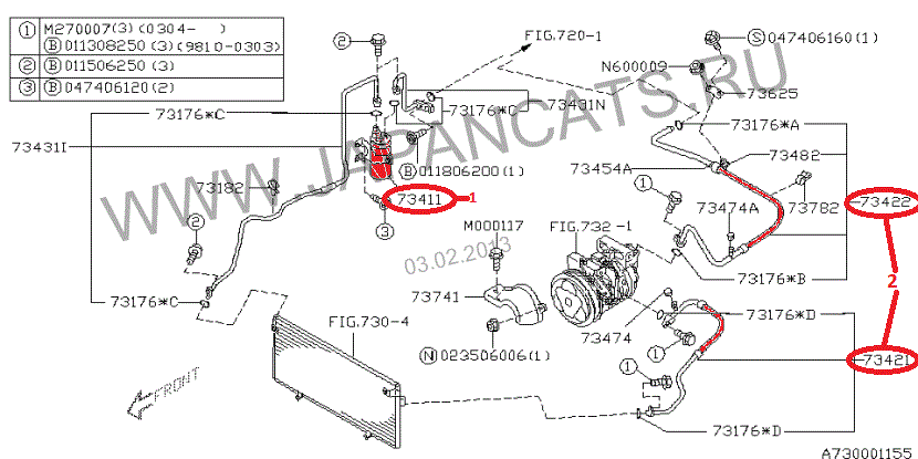

Выделил на схеме №1. Оно обслуживается? Если да, то как?
№2 на схеме - прошу совет, где в Питере заменить/перевальцевать резиновые шланги?
Два вопроса по кондею.

1)Обслуживается, заменой элемента целиком.
2)Можно попробовать в гидросканд обратиться,что на Салова.По хорошему надо ставить новые оригинал.
