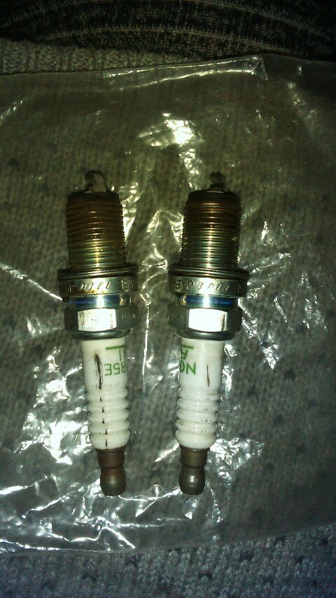

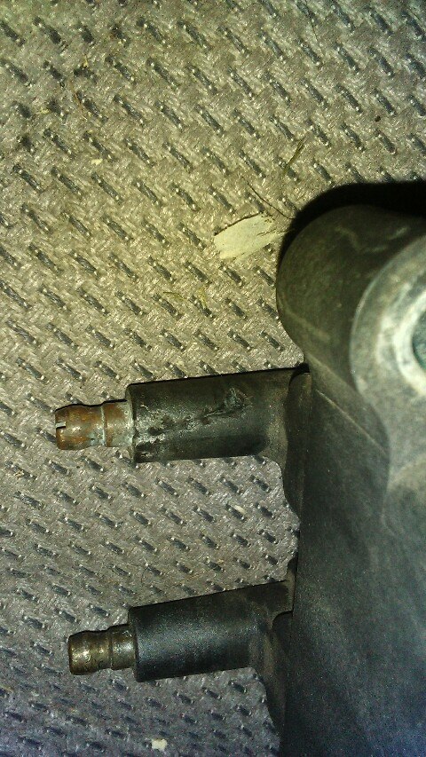

Итого: оказалось что померла катушка с проводами, и свечи тоже пострадали...
поменяла катушку, провода, свечи - пока вроде нормально, не дергается  :D
