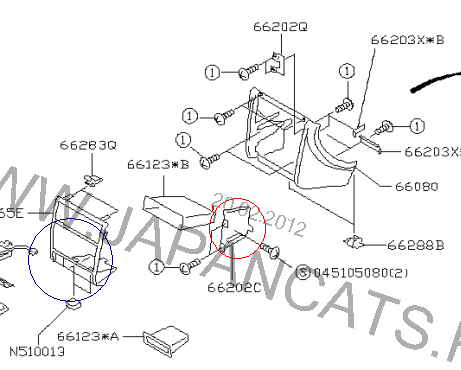

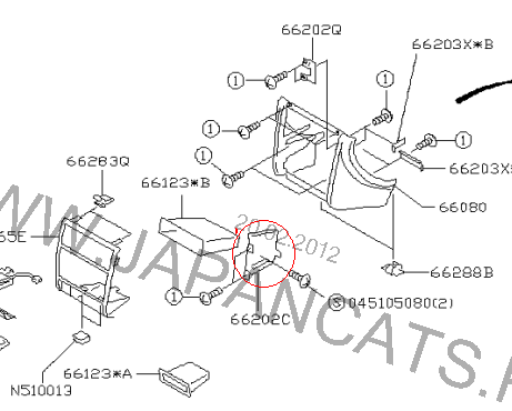

Фото дырки есть? Европейская консоль наружной частью только вроде отличается - внутри все одинаково. А евроSF5 у меня был и я туда все сам втыкал. Все помню, ничего не забыл, постараюсь помочь  :)
Вот, красным обвел нужную деталь, но она успешно изготавливается самостоятельно.

Да нет, ребята, вы не поняли, она в рамку не лезет (синий круг) а посадочный у них у всех одинаковый.

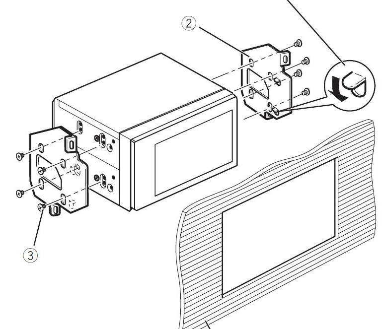

Вообще, строго говоря, в нормальных аппаратах 2DIN никакие компоненты обычно не заходят за габариты самого корпуса. Т.е. должно быть вот так:
