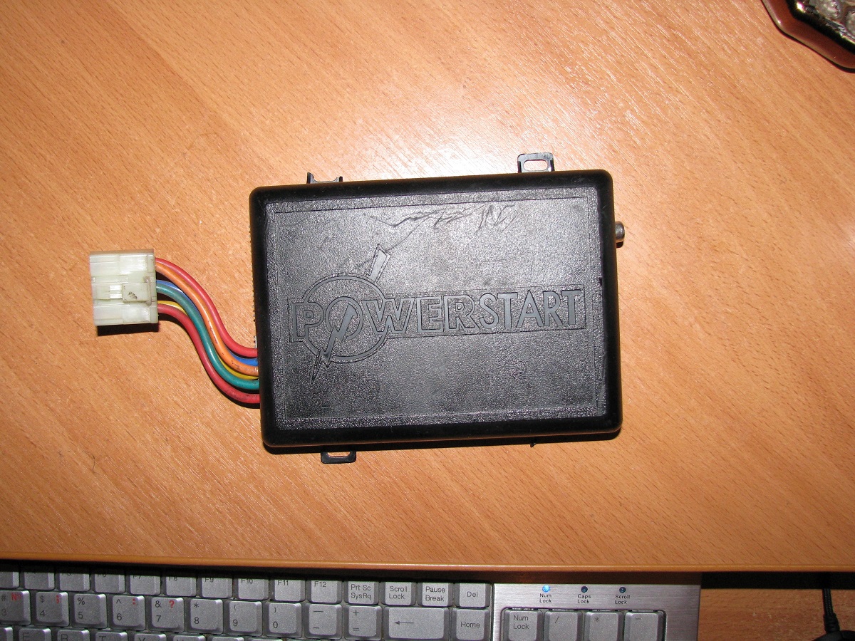

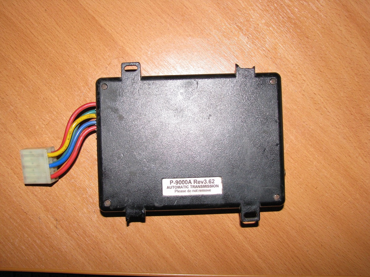

Проводил ревизию на предмет постукивания под торпедой в районе рулевой колонки и наткнулся на сие чудо техники.
Методом научного тыка определил, что данная коробка является сигналкой, причем с автозапуском... Брелков от неё естественно нет( А жаль)
Суть вопроса если найти её распиновку  можно будет подцепить на эту проводку какую нибудь свежую сигналку
желательно с авто запуском, что бы не возиться  с новой проводкой...

Написано "не вынимать". :)
Предположу, что это фиговина для дистанционного запуска авто.) Для авто с АКПП.
Re: Неизвестное чудо или "лишняя" зап часть под торпедой
Сообщение Архитектор » 01 мар 2013, 23:30
Эта коробка является скорее Автозапуском чем Сигналкой. И ее наличие никак не облегчает установку новой сиги.

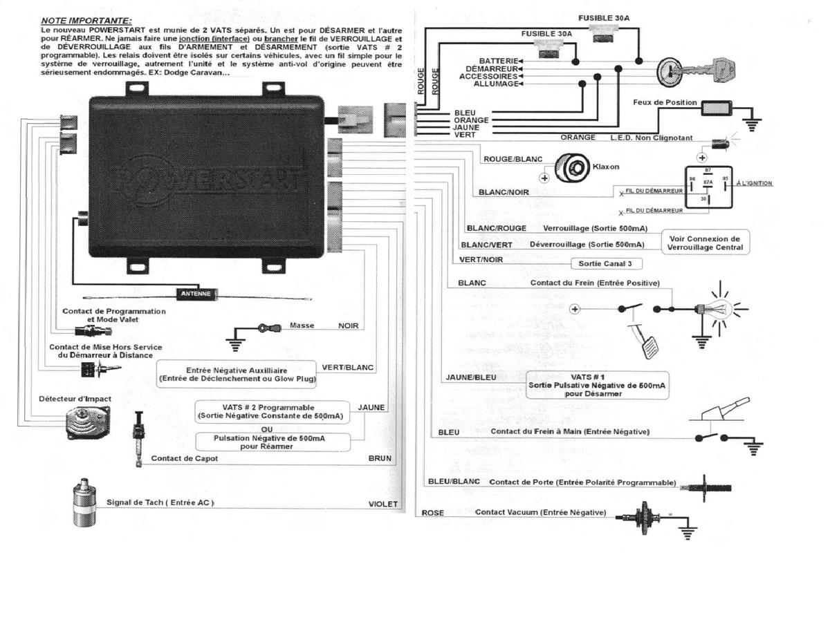

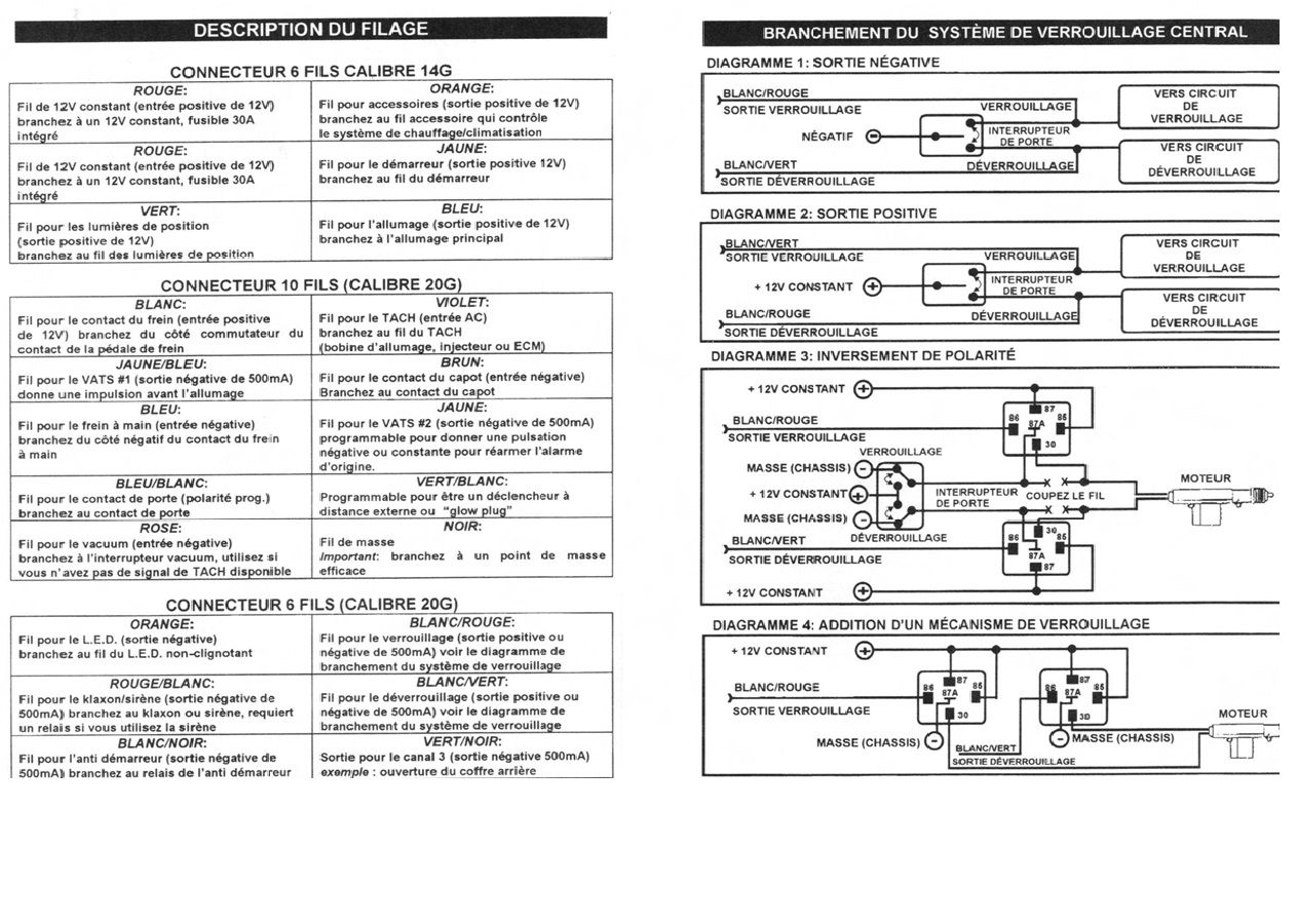

нашел распиновку, правда на французском :(

Я самостоятельно хочу поставить сигнализацию, купил starline A91 там очень похожая схема.
Я бы перевел цвета проводов и примотал к этим проводам новую сигу))) ;) :hi
