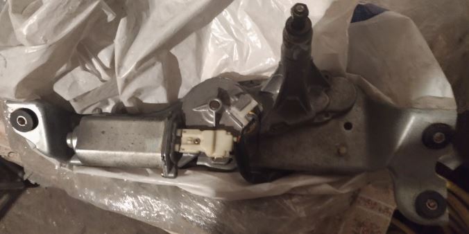

вообще у меня валяется какой-то привод заднего дворника, от легася, мне он не подошел
за бутылку пива отдам
в пн выложу фото, если буду жив

insertfunnylogin
во

Разбирать- смазывать пробовали? Мне первый раз год назад помогло. Тем вся проблема в резинке на валу, она изнашивается и грязь начинает внутрь попадать, а дальше ось прикисает к корпусу и если вовремя не разобрать, почистить и смазать, то мотор сгорает...

да, у меня мой заклинил - втулка оси дворника забилась грязью
я и купил вот эту штуку
разобрал свою, грязь вытряхнул, набил смазки, все заработало
а штука валяется
