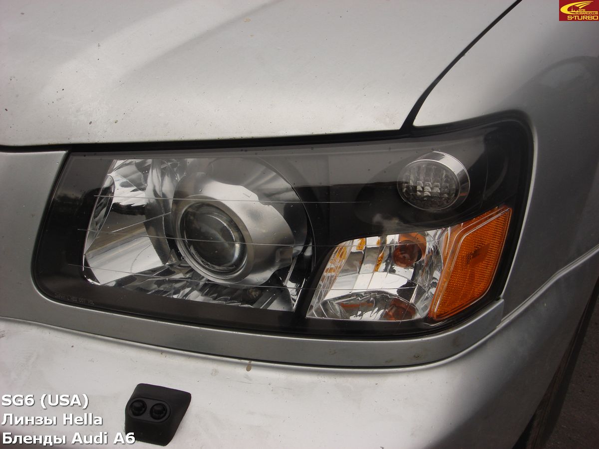

В форика 2003 лезут практически все возможные модули.
Внизу, например - моё творчество :) с классической биХеллой (серебристый форь) и с Koito от Infinity Gx35.
Я обычно ставлю Koito (все японцы + часть европейцев) или Bosh (пракически все Мерины). Очень неплохой вариант новая (зеркальная) Неlla, но редкий. Стоят в районе 5-6т пара. Старую Хеллу можно найти и дешевле - от 3-4т. Но лично мне она меньше нравится, хотя и светит достойно. Естественно все вышеуказанные модули биксенон. Мономодули по ценам не сильно отличаются, хотя и чуть подешевле. Да, и цени конечно для б\у модулей в идеальном состоянии. Новые к сожалению не продают отдельно, только вместе с фарами.
Еще нужны бленды - модуль прикрывать, тут по разному. Иногда вместе с модулями достаются иногда отдельно торгуют. Короче от 0 до 2тр.
Заводские блоки розжига - около 5тр.
Лампы бу от 1тр пара, новые от 1700 шт.
По железкам примерно так. Кому надо могу помочь, но это лучше в личку.
